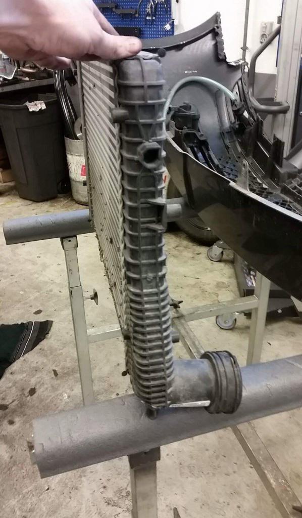

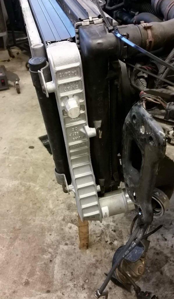

Indlæg af Mikkel G » 28. mar 2017, 09:36
Har desværre ikke nogen mål på orig. og S3.. Her er nogle billeder fra november, da jeg satte min i :)

Pacs skrev:Er der nogle der har evt. tykkelse på de forskellige IC
Hvor tyk er en standart 2,0 tfsi ?
Audi S3 8P 40 mm.
Wagner tuning 65 mm.

Indlæg af Pacs » 28. mar 2017, 09:56
Så wagner er faktisk over 60 % større en standart IC...
Gad vide hvor meget mere tryk man skal ha mere og hvor meget mere det køler
