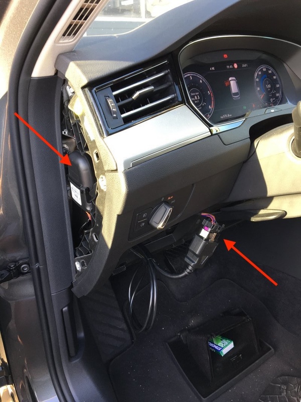

Og nu spørgsmålet til 1.000.000kr.
Hvor sidder den satan så placeret i bilen?

På mine to biler havde de sat MinVW ved sikringsboksen i venstre side inde i bilen.
De røg hurtigt ud da det system er en strømtyv.
VW PASSAT B8 4 motion TSI 272 DSG7
VW Polo 1,2 TSI DSG7

Den er jo tilsluttet OBD-stikket, så opgaven er at finde det og så følge kablet derfra.

På vores fabia fra November var den stoppet ned bag en afdækningsplade til venstre for pedalerne lige ved håndtaget til hjelmen. Jeg tog strømmen fra den. Så må vi se hvornår værkstedet ringer 😂😂
Den blinkede videre uden strøm så den har nok et batteri der lige skal dø ud!

Fandt den. Troede ikke det var en så simpel anordning.
Føler mig som Morpheus fra “The Matrix” der lige har trukket en “bug” ud af maven på min VW.

Bare lige for prins Knud og undertegnede, sidder den dongle ikke bare i ODB stikket?

Jo og Nej. Det skal jo være ledigt til diagnose osv.
Donglen er indsat mellem gateway og OBD stik.

Okay, hvor er det oplagte sted at gemme sådan en satan på en touran årgang 2016 (ny model)?

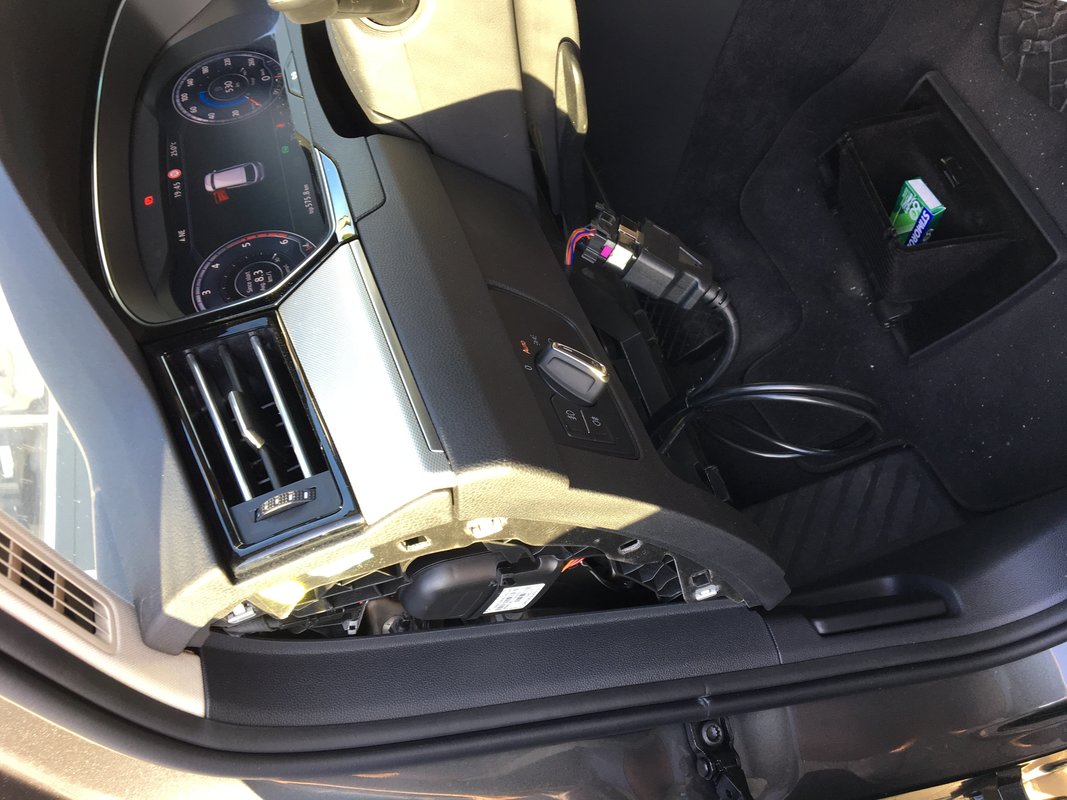

Dvs. hvis den er monteret i en Passat B8, ser det så ud som på fotoet??
Altså et stik isat OBD-stikket, og gemt bag panelet til venstre?

Ja, et stik i OBD, stikke fra donglen ned hvor OBD normalt sidder. Jeg troede det var list mere sofistikeret, men det er vanvittigt simpelt.

Jeg har afkoblet den fra mit obd stik. Min obdeleven samt elm327 var blevet meget langsom til at kommunikere, men efter jeg har fjernet minvolkswagen dongle kører alt glimrende igen.

Da jeg fik Kodiaq'en tænkte jeg ikke over at der var sat en "sladrehank" i den, indtil jeg satte VCDS på den, det kørte bare lagsomt, i forhold til min gamle Superb :?: , og så var der registreret 2 gange lav spænding. Nu have den stået som demo vogn, men alligevel, burde vel ikke være et problem :roll: Nu ligger "min Skoda" i skrot kassen ;)

Vi havde den i vores Golf Variant, bag "skuffen" under rattet i venstre side. Den blev ved med at falde ned gøre så skuffen ikke kunne lukkes. Da jeg fandt ud af hvad det var for en klods blev den pillet af og smidt i en skuffe indenfor. Bilen kørte fint og ingen har brokket sig.
Husk lige at pil batteriet ud, just in case :)
