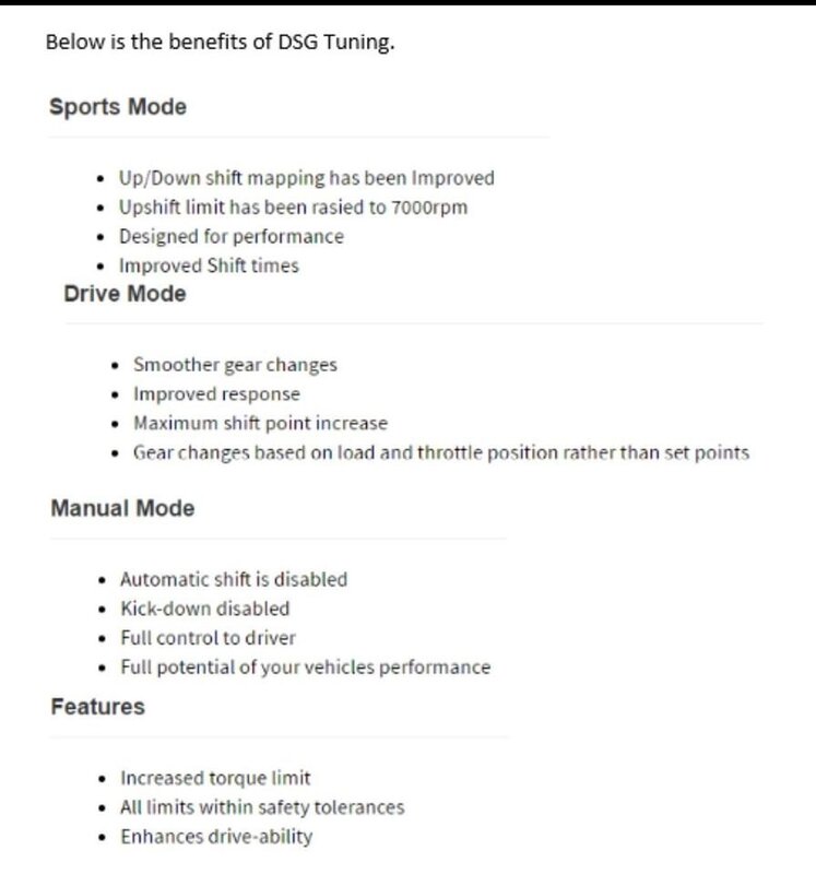

Jeg fik for et par uger tilbage lavet DSG-mod på min 1.5 TSI DSG7 Touran 2019.
Det er lavet af Sjællands Chiptunings Service i Herlufsmagle, mest af alt fordi det lå tættest på hvor jeg bor og han havde mange flotte anmeldelser på nettet. Rigtig fin fyr der forklarede mig processen og hvordan han samarbejder med leverandøren.
100481583_3004653476296403_9073416951681777664_n (1).jpg (45.97 KiB) Vist 5469 gange
Det er i praksis en hyldevarefil, lavet med Autotuner software via virtuel flashing. Dvs. originalfil udlæses og uploades til tuneren, der dekrypterer, ændrer filen og rekrypterer, og sender filen tilbage, og den tunede fil uploades til DSG-gearkassens styring. Originalfilen gemmes og rollback er muligt. Det hele sker via OBD-stikket.
https://www.autotuner-tool.com/en/newsd ... -gearboxes
Det væsentligste for mig, er det der beskrives som "Gear changes based on load and throttle position, rather than set points" og "improved response".
Det betyder i praksis, at man med speederen selv har en vis indvirkning på, hvornår bilen skifter gear. Det betyder ikke, at bilen ikke kan finde på at gå i 2. gear ved 5 km/t, hvilket den gør i de fleste use cases originalt.
Det betyder, at den nu ikke gør det på uheldige tidspunkter. Desuden. Med DSG originalt kører bilen med halvt indkoblet 2. gear, hvilket føles som om bilen glider i koblingen, indtil bilen kommer op i omdrejninger. Og bilen holdt sig under 2.000 omdrejninger ved alm. kørsel.
På den måde jeg kører bil, går den nu først i 2. gear ved 11-15 km/t. Og hvis den gør det allerede ved 5 km/t så er det ved ned af bakke, helt plan vej og den kobler helt ind med det samme. Ikke noget glideri.

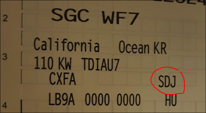

Indlæg af KarstenS » 7. apr 2021, 10:31
kGlerup skrev:
11. mar 2021, 22:05
Det ER en DQ200.
Hvis du tvivler, så find den label der er i bunden af bagagerummet. På den står der "0AM" et sted. Det er koden for DQ200 gearkassen.
Sorry for OT, men ved du så også, hvor man ser, hvilken gearkasse, der ligger i en California 2.0TDI 150 DSG (2019)?

KarstenS skrev:
7. apr 2021, 10:31
Hvis det var en almindelig personbil, så ville mit bud være en DQ381.
Min tvivl går på hvorvidt California'en er så stor/tung at de har valgt at putte en DQ500 i den ?
Men som jansom skriver - check lige produktionslabel. Evt post et billede af den her, så får du svar :)

KarstenS skrev:
7. apr 2021, 10:31
SDJ mener jeg er DQ500

Indlæg af HansH » 7. apr 2021, 12:25
Det er en DQ500.
