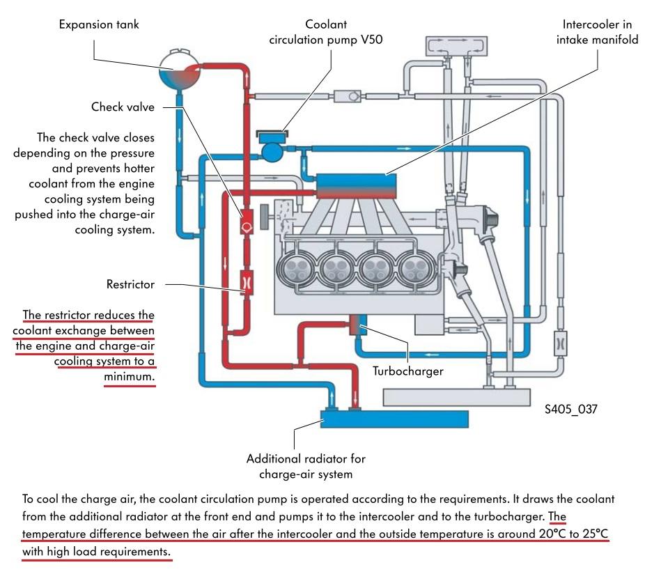

Pas på din turbo.
Det jeg har hørt på vandrørene er at levetiden forkortes en del når den skal levere luft til alt over 170-175hk.
Potentialet i den lille lader er simpelthen for ringe.
Mht. den vandkølede IC, så ryger effekten når først vandet er blevet varmt. Det tager noget tid før den igen er effektiv. Eks. hvis der er kørt bykørsel, test på felt uden ordentlig køling etc.

Landberg plejer at lave tingene så de holder. På mange tuninger hæver han kun turbotryk med 0,2 bar.
Kan ikke genkende problematikken med at IC skulle blive varm. Har selv vandkølet ic på min vw diesel, og det kan virkelig trække vitaminer ud af luften. IC kører på samme kølevand som motoren, men i et separat system.
Mht turboen, så tror jeg det handler om ikke kun at hente effekten på ladetrykket, men rundt omkring her og der.
