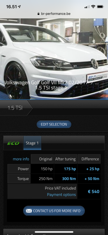

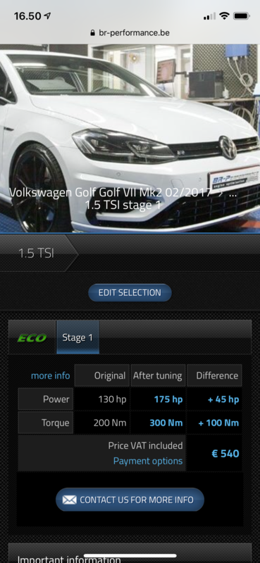

Bruger næsten altid br-performance som opslagsværk. De har en blæret side.

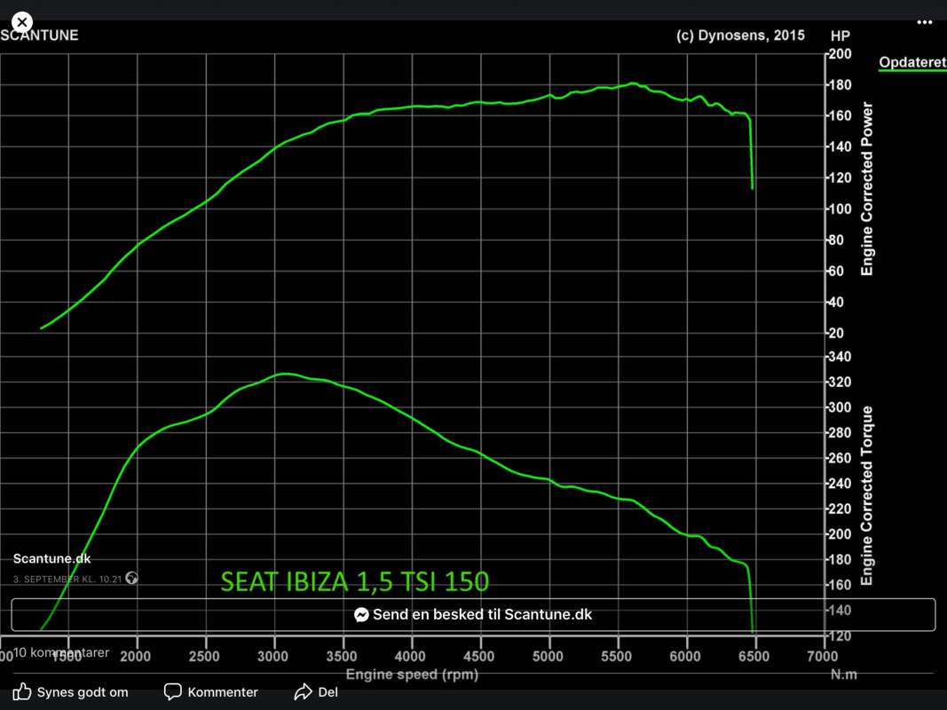

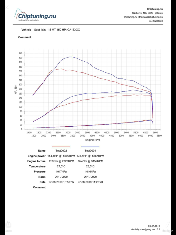

Både Landberg og Scantune har nu kunnet lave 1,5 tsi i en månedstid selv om de ikke er kommet på deres officielle liste endnu, de ligger begge steder på ca 175-180hk og 320nm.
- 0EADE40B-71B6-461B-A696-28A453910717.png (229.09 KiB) Vist 16238 gange
- 3C69F311-12D9-4EFD-B875-52624D9DB349.png (157.57 KiB) Vist 16238 gange

Det var ikke meget ekstra man får ud af det, men hvad med DSG holder den til 320NM eller får den også ny software..

Det er faktisk samme effekt som 1.4 tsi 150.
Møllen er ikke alt for stor, men ikke værre end den fra G6 1.4 tsi 122, den er lånt fra en hårtører.

Den er lavet af Scantune.... min tidligere 1,9TDI fik jeg lavet ved Landberg og den var jeg også super tilfreds med, men nu fik jeg lige et godt tilbud hos Scantune gennem en kammerat
Den er med DSG og er med vilje begrænset til ca 300NM for ikke at stresse gearkassen unødigt

Scantune måler ofte noget højere på eget felt, end når den måles andet sted.soren b skrev: ↑12. nov 2019, 11:35Den er lavet af Scantune.... min tidligere 1,9TDI fik jeg lavet ved Landberg og den var jeg også super tilfreds med, men nu fik jeg lige et godt tilbud hos Scantune gennem en kammerat

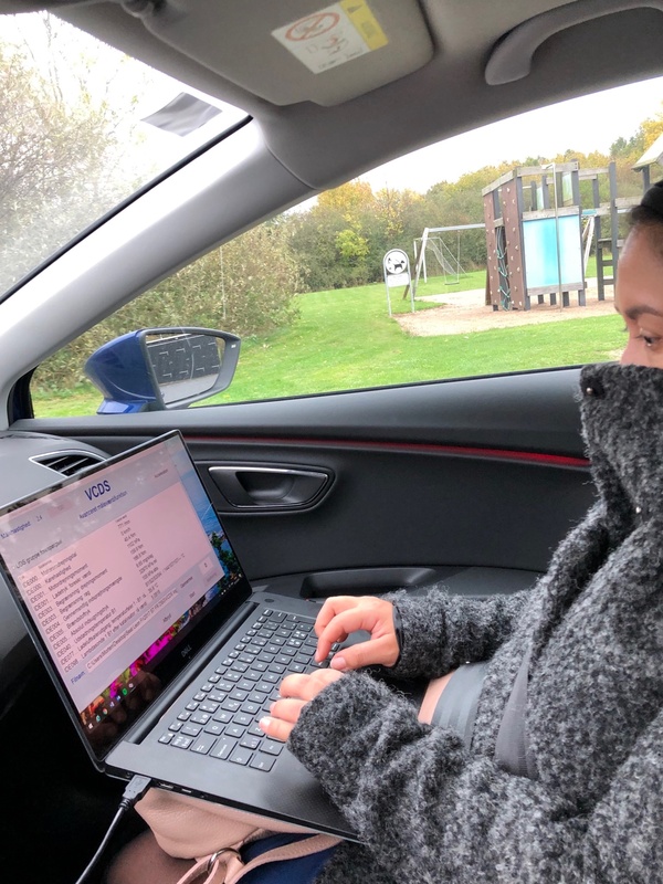

Nu er jeg selv en af dem som har kørt data ind, og er på 5 fil med min. Alt er lavet fra bunden i min.
Når man nu ikke har en assistent må man bruge fruen.
