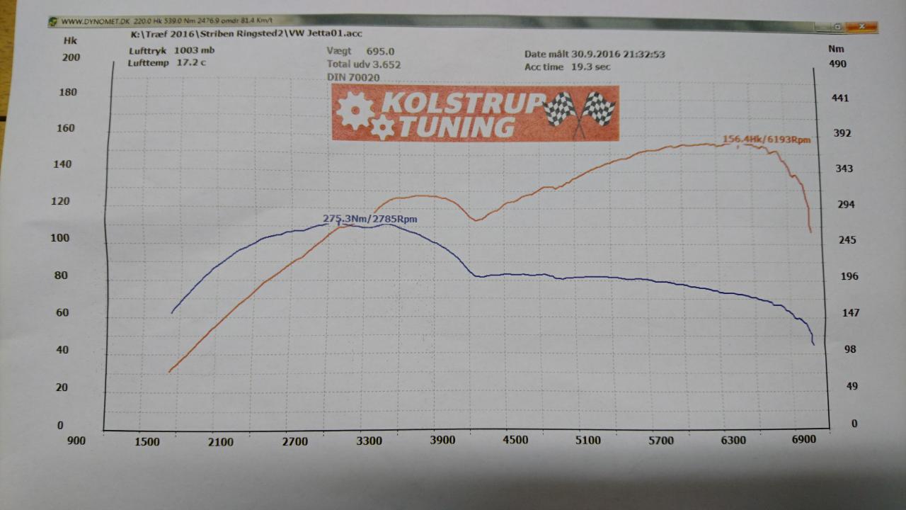

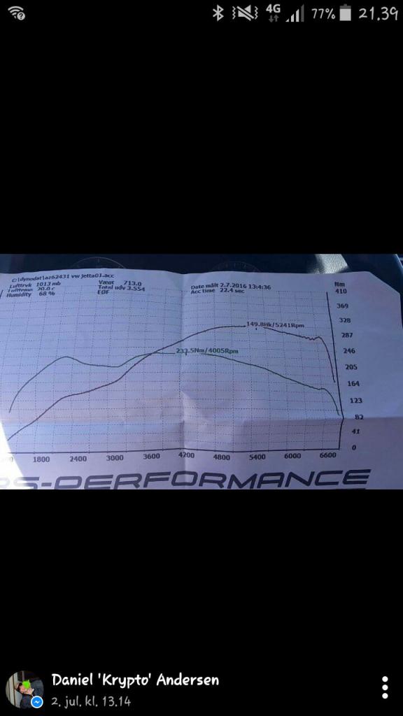

Jeg har et problem med min 1.4 tsi. Jeg har fået den chippen i Sverige til et træf uden rullefelt, af et anerkendt tuningsfirma ved navn GDM Performance. Da jeg så kommer til Danmark får jeg den på rullefelt hos kolstrup tuning Ringsted. Og målingen er helt af helvede til."se vedhæftet billede" den laver slet ikke det han lovede. Min 185 hk og min 280nm. Den laver et kæmpe dyk på kurven lige omkring hvor den skifter fra kompressoren til turboen.. Jeg håber noget så inderligt at der er nogen der kan hjælpe med mit problem.
- Dette billede er før chipning
- mms_20160930_224609.jpg (40.32 KiB) Vist 3465 gange
- Dette billede er efter chipning
- DSC_0059.JPG (79.26 KiB) Vist 3465 gange

Er det ikke modellen med 160 hk og 250 nm? Så yder den i forvejen i underkanten af det forventede.
Det er ret interessant at den laver det dyk der, og nok er det længe siden jeg har haft en twincharger men er det ikke ved 2.900 omdrejninger den kobler ud og turbo forventes at kunne levere Max tryk?
Interessant at den laver mindre moment efter tuningen. Jeg ville have sagt at det er turboen der er defekt eller du har et trykrør eller slange der er utæt eller blowoff er ikke kan holde trykket. Men det giver ikke rigtigt mening at den skulle gå hen og ligefrem lave mindre moment nu.
Hvis du ikke finder utætheder (som motorstyringen burde logge en fejl på) så er der nok ikke andet at gøre end at rulle tuningen tilbage og få den lavet på felt så der tages højde for særpræg.
Der er i hvert fald noget galt med ladetryksreguleringen. Om det er i programmet de har lagt ind eller en mekanisk defekt kan jeg ikke afgøre her på forumet.

233nm førAnders D skrev: Interessant at den laver mindre moment efter tuningen. Jeg ville have sagt at det er turboen der er defekt eller du har et trykrør eller slange der er utæt eller blowoff er ikke kan holde trykket. Men det giver ikke rigtigt mening at den skulle gå hen og ligefrem lave mindre moment nu.
275nm efter

Tjek fra 4k rpm. Der yder den lavere efter tuning.

Du kan ik sammenligne de 2 rulninger selv om de er lavet på samme felt.
Den ene er målt med den tyske DIN standard, den fra 2016.
Den anden er målt efter EØF standarden.
Det dog bare at ringe så kan de lave den om da alle data er i rulning.
Men ellers laver din bil jo osse samme dyk i 2016, så jeg ville tjekke den for defekt et sted, inden jeg krævede pengene tilbage og standard fil lagt i.

Det er en 140 hk model.
Og den laver ikke mindre moment efter chipningen men laver 50 newtonmeter mere.

jeg synes nu også det ser ud som om den har mindre moment efter chipning i et stort omdrejningsområde. Men som en er inde på, kan man ikke nødvendigvis sammenligne de to rulninger.
