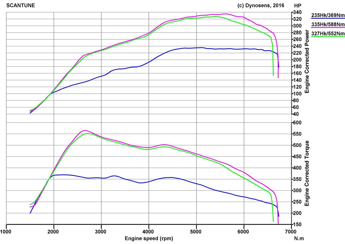

se selv her Mike, samme motor og turbolader som din og min
- 75970-g7-gti-230--m51200.jpg (109.21 KiB) Vist 2419 gange

Hold da op, pænt imponerende, men okay, dælme osse et ondt boost spids den lige laver der, der min kurve meget pænere

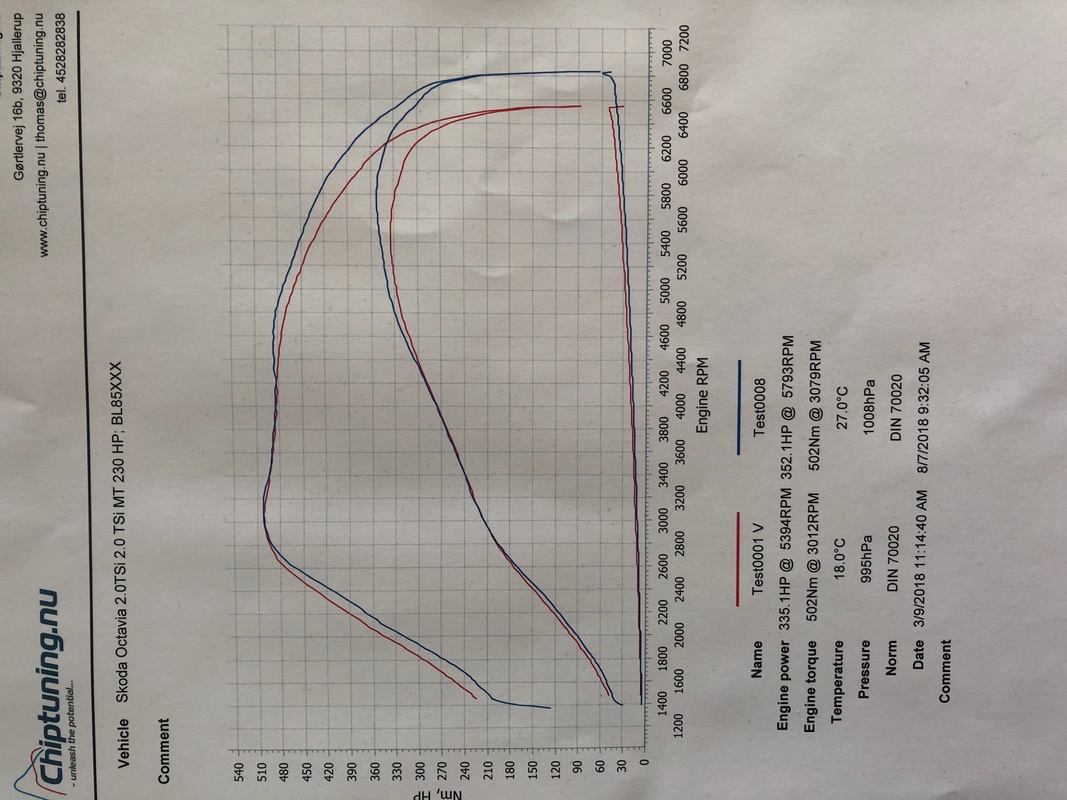

Har lige prøvet om jeg kunne ligge min op.
Det er med forrør og forrør + indsugning
- E129ECDA-99EC-436D-A6FA-41F04F8CE88E.jpeg (252.6 KiB) Vist 2410 gange

Det er sgu imponerende...
Min Cupra skulle lave 350 HK 460 NM i følge Landberg på en stage 1. Så er sgu imponeret over de tal i nævner der

På Landbergs hjemmeside står en vrs os “kun” til 300hk og 440nm.
Han oplyser altid mindre så kunden ikke blir skuffet
Min lavede 314hk og 470nm var det vist på stage1, så der jo os noget mere end hvad der står på hjemmesiden.
Nu ved jeg ikke om du har fået det lavet, for ellers vil jeg ihvertfald sige du skal forvente lidt mere end hvad der står

Lækkert nok den har fået så meget ekstra
Troede sgu ikke der var så meget power i de IS20 turboer. Så havde det slet ikke været nødvendigt og købe en Cupra
