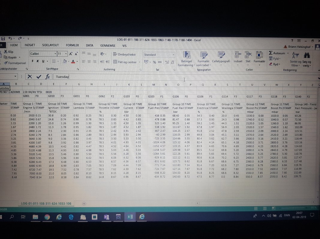

Hvad ligger der af fejl i ECUen? Hvordan ser logs ud ift. benzintryk (både høj og lav), ladetryk osv.?

hej fejl i ecu, er misfire cylinder 2 og 3 og multiple misfire . skal prøve at lave log med vcds senere idag så vender jeg tilbage.

Hej, så der blevet logget lidt. Håber det kan bruges.
mvh.
mvh.
- så er der blevet logget lidt hvis det kan bruges. mvh
