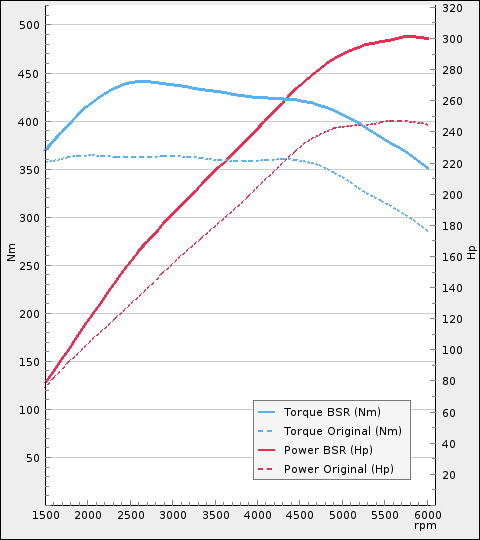

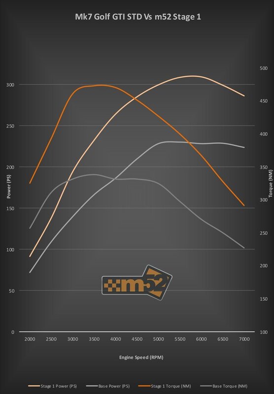

Hej kloge hoveder.
Hvilken af disse kurver/tuninger er "bedst"?
Jeg skal ikke have min bil tunet, men har bare undret mig over hvor forskelligt
disse 2 firmaer griber det an.
Nu har jeg minus forstand på tuning, men syntes bare at M52 er vildt stejl i kurven. Har dog mere effekt
Omvendt er BSR mere konservativ og har en fladere moment kurve.
Eller er jeg bare helt væk af brættet og har fattet hat :roll: :mrgreen:
Hvilken ville experterne snuppe hvis nu?
Mountune52 Golf GTI Performance.jpg (38.72 KiB) Vist 1157 gange
BSR Golf GTI Performance.png (24.71 KiB) Vist 1157 gange

En stejl vækst i moment giver følelsen af at motoren trækker bedre og bedre. Så kræfterne (især bundtrækket) må føles voldsommere med M52. Men det belaster så også koblingen hårdere.
Jeg har intet kendskab til M52 og da BSR har et udmærket ry (at man ikke presser motoren for hårdt - lidt samme ry Landberg har), så ville jeg vælge BSR.

Efter at have set kurverne synes jeg det er iøjnefaldende, at BSR-filen opnår Max moment ved 2500 omdrejninger, hvor M52 først topper ved 3000'ish. Derudover holder BSR-filen bedre momentet op gennem omdrejningerne.
Mit indtryk er stadig at M52 må føles voldsommere - især de første 3000 omdrejninger. Til gengæld tror jeg at BSR-filen føles mere harmonisk, da den trækker med mindre udsving i momentet op gennem omdrejningerne.

Mht. kurverne så skal du være opmærksom på at diagrammerne har forskellig inddeling så kurvernes udseende er svære at sammenligne.
