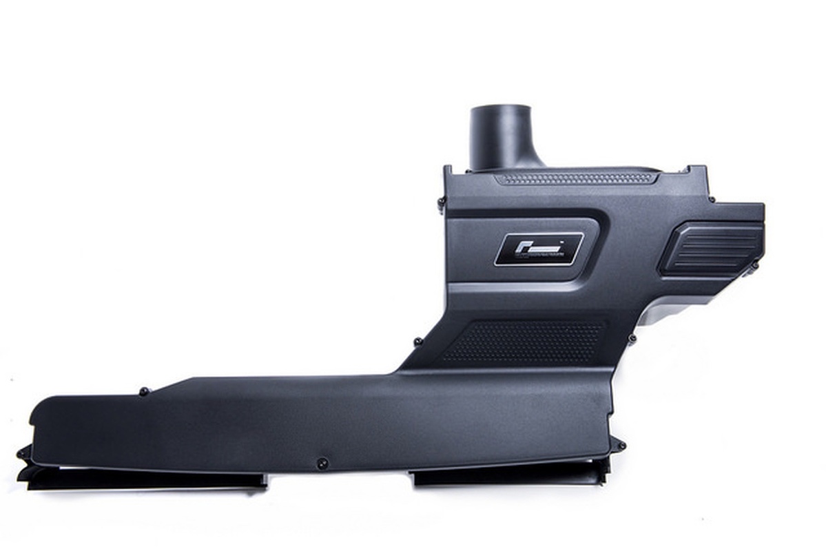

Et opfølgende spørgsmål. Er der nogen ide i at sætte et andet luftfilter i, når den nu bliver chippet? eller er det fuldstændig ligegyldigt. ;)

Ligegyldigt

Det er religion. Jeg havde gjort det hvis jeg var dig. Pipercross laver gode panelfiltre som ikke skal olieres.

Hvis det endelige skulle være ville jeg nok vælge Racingline R600, selvom det ikke giver noget på std motor.

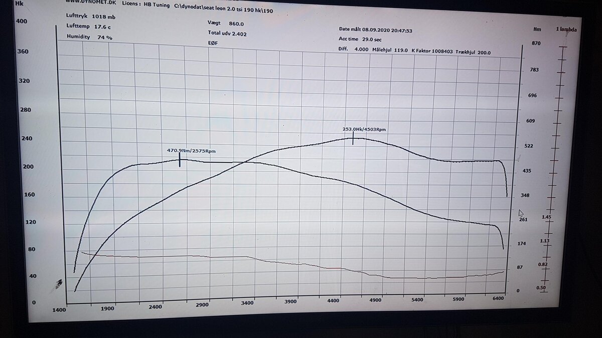

UPDATE :-)
så blev bilen smidt på rullefelt og optimeret. Landberg blev udskiftet med HB Tuning i Vejle. Både pga. afstand, men lige så meget pga. positive omtale.
God oplevelse hos Kenneth. Bundprofessionel og nogle hyggelige timer.
Er supertilfreds med resultatet. 253 hk og 470 i moment samt en lambda kurve der også ligger rigtig fint. Og sikke en forskel dsg mod har givet. :-)

Prøv at forklare hvad HB's DSGMOD laver af ændringer ?
Dejligt med et godt resultat :)

Ville nu aldrig have valgt hb over Landberg, eller for den sags skyld en af de andre anerkendte. Landberg har forhandler i vejle, så afstanden kan du ikke klage over.

Indlæg af GranTurismo » 10. sep 2020, 17:07
Den mister godt nok mange heste fra 4500-5500. Jeg er med på at det er for at skåne turboen, men er det normalt for en 2,0 TSI at den taber 30-35 Hk over 4500?

Her er en med samme motor Landberg har lavet denne uge. Kunne være sjovt at de hvad den fra hb har af moment på et andet felt.
