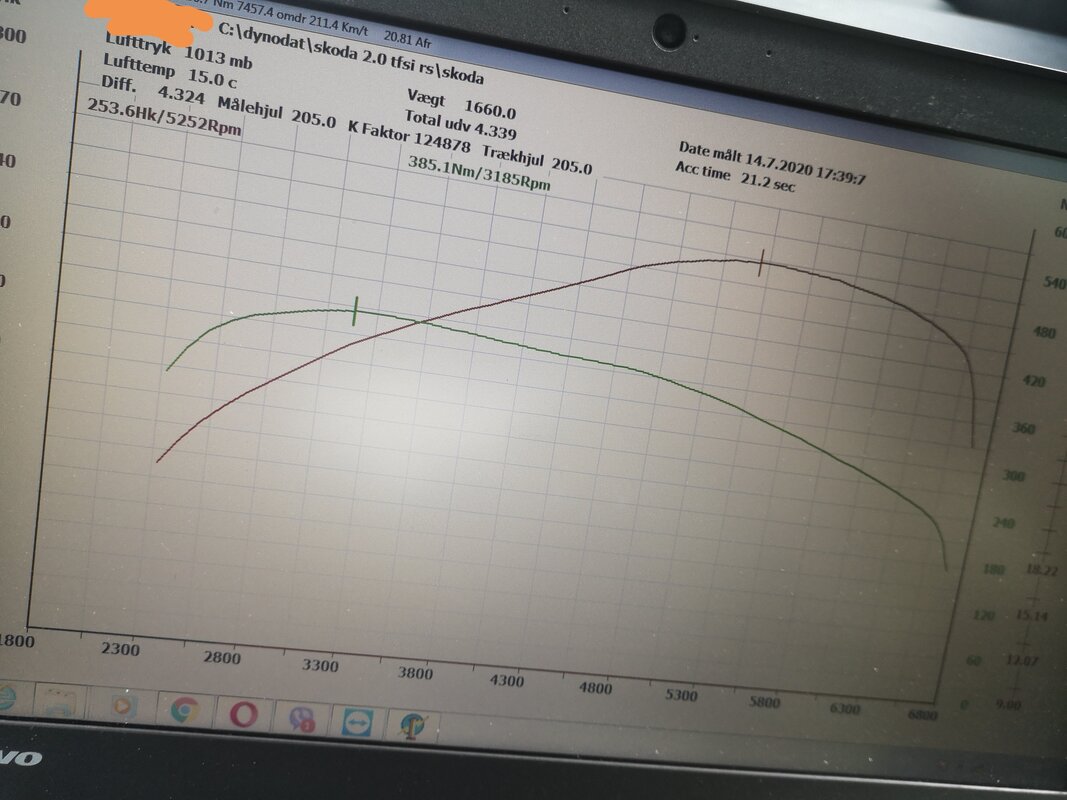

Her er billede af rulning.
- IMG_20200803_115350.jpg (104.85 KiB) Vist 2206 gange

Prøv lige at tage et nyt billede, hvor man kan se værdierne på Y-aksen i venstre side..

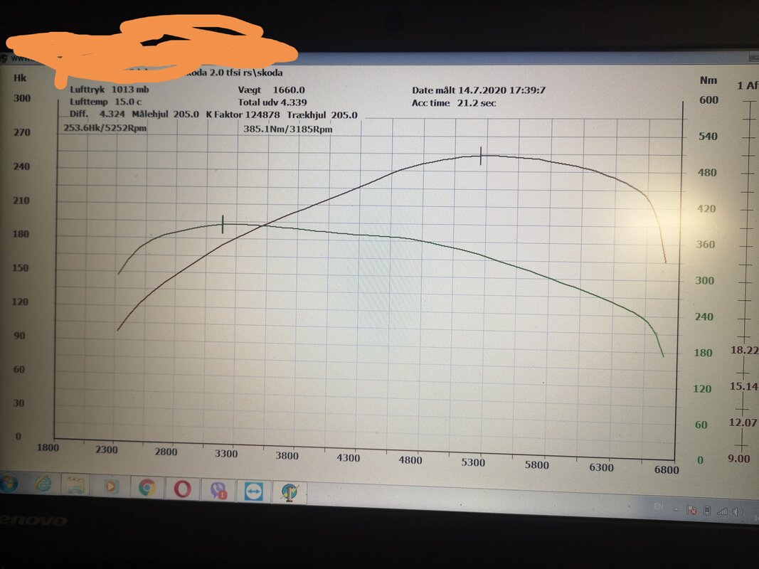

Her er et mere
- IMG_20200803_120303.jpg (109.01 KiB) Vist 2198 gange

Super! Fint billede det sidste.
Umiddelbar reaktion; synes kræfterne måske kommer en lille smule senere end andre TSI-kurver jeg har set herinde.. men dog ikke i en grad så alle røde lamper står og lyser.
Men jeg skal med det samme sige at jeg ikke selv har erfaring med TSI. Jeg har indtil nu været TDI-mand.

Din effekt/moment-måling mangler dokumentation i det lave omdrejningsområde.
I forhold til kurver, så er 6500 0/min. for sent at skifte gear.

Hvis jeg hurtigt kigger på det så virker vægten forkert og total udv kontra de gange jeg har fået målt min
Det har været på et 2 hjuls felt og hvis din er målt på et 4 hjuls felt kan det måske være derfor

Silas123
- Indlæg: 12
- Tilmeldt: 3. aug 2020, 10:05
Re: Skoda octavia 1z, 2.0 tfsi, 2006 - mgl performance efter chip
De målinger jeg har, er fra rullende på vejen
- Charlimike
- Indlæg: 3266
- Has thanked: 17 times
- Been thanked: 218 times
Giver ikke en fis for de der dynomet målinger på vejen, de er lidt som vinden blæser. Når det så er sagt, burde din bil selv med std software kunne følge biler i tilsvarende str.
Forum Chiptuning Danmark
VAG in my heart
VAG in my heart
- Passatg 3c
- Indlæg: 1477
- Geografisk sted: Fredericia
- Has thanked: 481 times
- Been thanked: 280 times
Få lavet en rigtig rulning, det koster ikke alverden. 300-400 kr har jeg set det til.
VAGs i huset lige nu:
Der er slet ingen der har overvejet om det er en dårlig tuning?
Jeg kan ikke læse mig frem til hvem der har leveret software dertil.
Indsugningen er kendt for at sode til, tændspolerne går for et godt ord og hvornår er der skiftet tændrør og hvornår er der sidst lavet service?
Er den ikke vedligeholdt, afspejler det sig i effekten.
