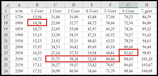

Okay - helt i orden. Det var kun fordi at udtrykket "ikke gir det vilde" var sådan noget man kunne have skrevet hvis der blev snakket chipning :)
Men det handler jo om forventningsafstemning. Og der ved jeg selvfølgelig ikke hvad du havde forventet af et DSGMOD....
Hvis man har glidende koblinger og får det løst - så tror jeg smilet når fra øre til øre.
For mit eget vedkommende definerede jeg selv det præcise omdrejningstal ved hvilket jeg gerne vil have den skifter op i D programmet. Det standard map bilen er født med, er for meget økogris for mig og jeg synes kørslen er anstrengt når den ligger og fedter nede mellem 1200-1500 o/m i hvert gear. Derfor har jeg altid kørt den i Manuel, og så ryger lidt af fidusen ved automatgear jo.
Derfor var det for mig superfedt at kunne specificere det shift map på samme måde som jeg bestiller en footlong på Subway ... lidt af det og lidt af det, og ingenting af det der osv :)
Så ..... jeg ved jo ikke hvad du bad Thomas om at lave ? Og hvad du så rent faktisk fik tilbage... ?
Jeg ved bare at han kan lave lige det du gerne vil have, når vi snakker shift maps.

Er det den A4 2.0TFSI i signaturen der er tale om ?
Jeg forstår at du ikke selv har specificeret, men blot "taget det du fik".
Der er jeg nok mere sådan, at det med hvornår man føler det rigtigt/komfortabelt .. osv osv mht hvornår der skal skiftes gear, er meget et spørgsmål om individuelt temperament. Derfor ville det være ret vildt, hvis en hyldefil skulle ramme lige i bulls eye på hvordan jeg ønsker det :)
I min optik er det således et must at man selv går ind og definerer hvordan man vil have det. Sådan tror jeg man bliver mest glad.
Nu har jeg haft lejligheden til at gennemnørde det her sammen med Thomas, og undervejs har vi selvf også udvekslet personlige præferencer. Thomas har selv (eller - havde, indtil for ganske nylig) en Golf GTD med standard 184HK. Chippet til .... jeg ved ikke hvor meget. Sikkert 230'ish..
En bil med massivt kraftoverskud, hvor Thomas faktisk justerede upshift punkterne NED .... fordi han elsker at den ligger og tuller afsted med 1050 o/m, og så kan han bare trykke lidt på speederen og mærke det rå moment den motor har helt nede fra bunden.
Blot som et eksempel på hvor forskellige vi er :)

Jeg fik fundet (krævede en del søgning :? ) slutudvekslingen for min, og lavede derefter et regneark hvor jeg kunne lege med tallene.
Mit custom map skifter op ved flg. omdrejningstal:
1g --> 1800 o/m
2g - 5g --> 2100 o/m
6g --> 2050 o/m
Det svarer til de hastigheder der er boxet med rødt.
Ændringen i forhold til standard er ikke lineær, da jeg som nævnt selv har specificeret omdr.tallene.
Standard skifter den til 7. ved 1550 o/m hvilket svarer til 62 km/t, så lige i dét gear, er det 32% forøgelse for mit vedkommende.
Jeg ved ikke om slutudveksling er den samme for alle biler med DQ200.........

HansH skrev: ↑
9. dec 2020, 15:35
Det tror jeg ikke da der er forskel på rullediameteren på hjulene på eksempelvis Polo og Golf. Men jeg tror udvekslingen i selve gearkassen er den samme.

God pointe.
Jeg glemte at nævne, at mine tal er baseret på 225/45-17 hjul med en rulleomkreds på 1992,7mm.
Mine 195/65-15 vinterhjul har en omkreds på 1993,3mm ... så jeg har ikke gidet lave en separat tabel for den 0,6mm forskel :)
