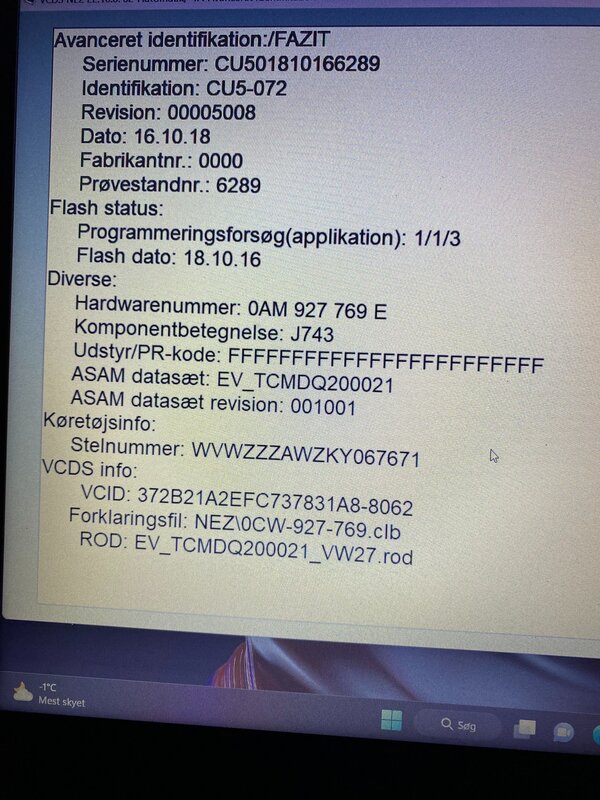

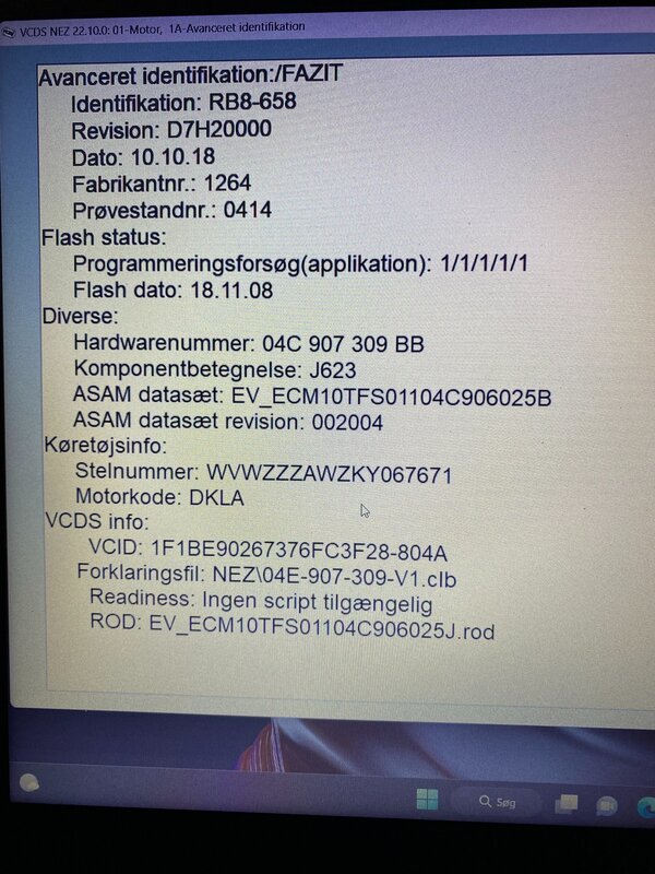

Har været ude med Vcds igen.
Kan heller ikke finde det vilde med flash, et sted kan jeg se der står noget med flash.
Hvis det passer er der ingen chipning da datoerne på motor og dsg er ældre end bilen
