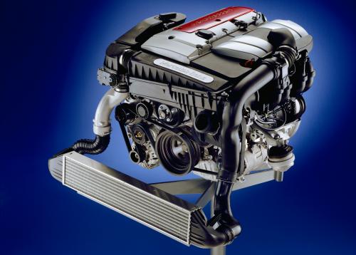

Okay..... Hvordan vil du lige montere en skruekompressor og en front monteret IC????
En skruekompressor er en såkaldt "positive displacement compressor" og den kræver en vandkølet IC imellem kompressor og plenumkammer....

Supermule skrev:Okay..... Hvordan vil du lige montere en skruekompressor og en front monteret IC????
hva er det for noget fis :?: selvfølgelig kræver den ikke en vandkølet intercooler. en ganske alm. intercooler virker fint som mange bilfrabrikanter også bruger med skruekompressor ;)
Enig ;)

Smid mig lige et link til noget......
hva vil du med et link :?: prøv at kig motorrummet i en MB 4cyl med skruekompressor næste gang de ser en. eller de gamle toyotaér med skruekompressor ;)

Jeg kigger og jeg kigger......
Den er godt nok frontmonteret, men det virker som om det er på sugesiden af kompressoren.....;)
For slangen der fører op fra den ene side af IC, kommer fra luftfilterkassen......:)

den sider på tryksiden ;) hva skulle den gøre godt for på sugesiden andet end at virke om som et stoppet luftfilter :D
en skruekompressor skal bare ha kølet den komprimeret luft som alt andet kompressor/turbo

Kan du så forklare mig hvor slangerne fra indsugningen ryger hen???? Og hvor spjældet sidder???
Og hvorfor trykslangen går op i luftfilterkassen.....Normalt går den til spjældet på plenumkammeret.....
CULT skrev:den sider på tryksiden ;) hva skulle den gøre godt for på sugesiden andet end at virke om som et stoppet luftfilter :D
kompressoren sider på højre side af motoren og indsugningen på venstre
