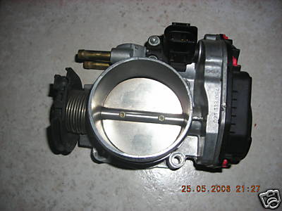

Jeg har et 72 mm mekanisk gasspjæld liggende derhjemme. Og jeg har da også fundet ét til salg på ebay:
http://cgi.ebay.de/Drosselklappe-Corrad ... dZViewItem" onclick="window.open(this.href);return false;
Så vidt jeg kan se, har det netop ikke den omtalte læbe.
Som man tydeligt kan se på det her, fra en 2,8:
Så der må da findes et 72 mm gasspjæld som ikke er elektrisk (i hvert fald på Corrado VR6).

Re: 2.9 indsugning
hvor står der i annoncen det er 72mm??????????
når man har fjernet læberne så er de ens i størrelse,prøv lige at tage de 2 skruer af og pil klappen ud
den er ikke 72mm.
prøv at lån et fra en 96-og frem og kig på det.
VH.
den er ikke 72mm.
VH.

Re: 2.9 indsugning
Mener du så, at alle de mekaniske gasspjæld, som ikke har læben, er blevet fræst op?
For du har ret i, at jeg ikke kan underbygge min påstand med et mm-mål, men der sælges da flere gasspjæld på ebay, som efter sigende stammer fra Corradoer, som ikke har læben. Samtidig nævnes der på flere amerikanske fora, at der findes et gasspjæld fra Corrado VR6 eurospec. (2,9, da corradoen kun kom som 2,8 i US), som er større end 64 mm.
Det er der også en hvis enighed om på de tyske sider.
Edit: jeg er ikke helt sikker på, om jeg har misforstået et af dine tidligere indlæg.
Kan du ikke lige uddybe det du skriver her: gammel model fåes kun i en størrelse og det er 64mm
det er meget nemt og se om det er et 2.9,for er der ikke slebet i spjældet og er der ingen læber indsnævring forneden(lmm siden) og indsnævring for oven(manofold side)

der er en på det engelsk corrado forum der fræser hullet større så man kan få en større klap i cirka 2mm mere,og det er maks.

Re: 2.9 indsugning
hvor måler man henne hvor stort ens gasspjæld er...

Re: 2.9 indsugning
det er klappen der bestemmer,det er vel i 90% af tilfældene det mindste sted.

Re: 2.9 indsugning
Jeg lytter lidt med ang gasspjæld for jeg på ud kig efter et til min VR6 fra 92.
Det kan ikke være rigtig at ikke kan få fat noget større end 64 mm

Re: 2.9 indsugning
Nu blander jeg mig så lige lidt, for jeg har forsket RIGTIG meget i det der. I den gamle version findes der 2 gasspjæld. En til en 2,8 som rigtig nok var 64 mm og så den fra 2,9 Corrado som var 72 mm. Derfor når man sætter en 2,9 manifold på en OBDI 2,8 motor, så skifter man både indsugningen OG gasspjæld. Fra 08.1995 hvor VR6 motoren får elektrisk gasppjæld, der er de allesammen 72 mm, og man kan nøjes med at skifte indsugningen. Slutteligt skal man så også være opmærksom på, om det er en OBDI motor man har (1992 - 07.1995) eller en OBDII (08.1995-07.1997), når man køber indsugning. INGEN 2,9 corrado motorer har nogensinde haft elektrisk gasspjæld. De findes KUN i Golf 3 syncro fra 08.1995-07.1997. Det kan derfor godt være lidt svært at finde en OBDII indsugning til en 08.1995 - 07.1997 Golf 3 VR6 2,8.
Og om det giver noget at sætte en 2,9 indsugning på en 2,8 ?? På de ældre modeller KUN hvis man samtidig skifter gasspjældet. På de nyere giver det ikke heste, men drejningsmoment - da indsugningsvejen er længere - så sammen med et sæt SCHRICK 268 graders knaster hvor man flyttet momentet længere op, og så en 2,9 manifold til at trække den anden vej igen, så er det rigtig godt !!
Glemte lige - der er jo også forskel på benzintryksregulatoren fra en 2,8 til en 2,9. I en 2,8 er det en 3,5 bars regulator og i en 2,9 er det en 4 bars regulator. Benzinpumpen og dyserne er de samme !! Umiddelbart skal benzintryksregulatoren også skiftes, når man sætter den store indsugning på. Slutteligt så opnår man først den fulde effekt, når bilen efterfølgende er chippet ind med de nye stumper !
