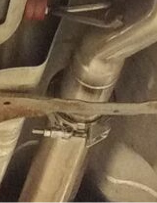

Mener også vi satte et 3" ud over 2.75" Miltek. Og fik svejset en anden clamp på 8-)
