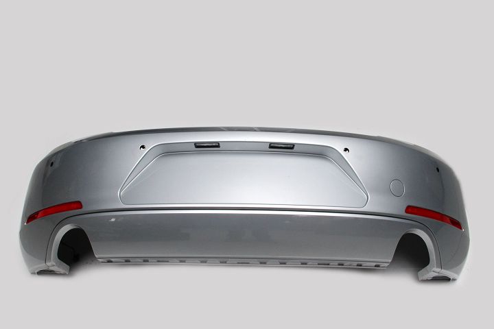

Vil jeg få dårligere performance eller vil det ikke virke hvis jeg smider en udstødning fra en TSI på min TDI?
Det er specifikt et system fra en Beetle Turbo med 200 HK benzin på min 105 hk tdi Beetle?

- 5C5807421D-14.jpg (21.95 KiB) Vist 1034 gange
- Beetle5cAuspuff-13.jpg (32.05 KiB) Vist 1034 gange

Re: TSI udstødning på en TDI
På min passat 3c 1,9 tdi 105hk, har jeg en udstødning fra en 2,0 tfsi, fra cat og bagud.
Det har jeg kørt med i 15.000km og ingen problemer.
det er jo en turbo bil og jo mindre modtryk jo bedre ydelse,men du skal selvfølgelig ikke regne med 10hk ekstra
Burde ikke give nogen problemer med en anden catback udstødning
Har før set FR TDI'ere med Cupra bagpotter og de fik lidt dybere (bedre) lyd ud af det
Tak for input, så er det de puttet i kurven
