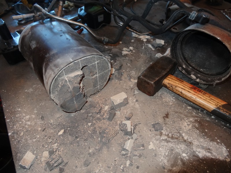

Jeg har lige lavet det i dag.
Tømmer filtret og svejser det sammen igen.
Det skal kodes væk i motorstyringen.
DSC04497 (Custom).JPG (190.27 KiB) Vist 6289 gange

Jo. Det gav 10 hk.
Men filteret var også fyldt.
83 gram aske hvor max var 60.
Tydeligt at se filteret var stoppet inden i.

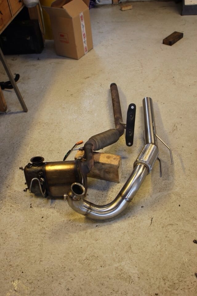

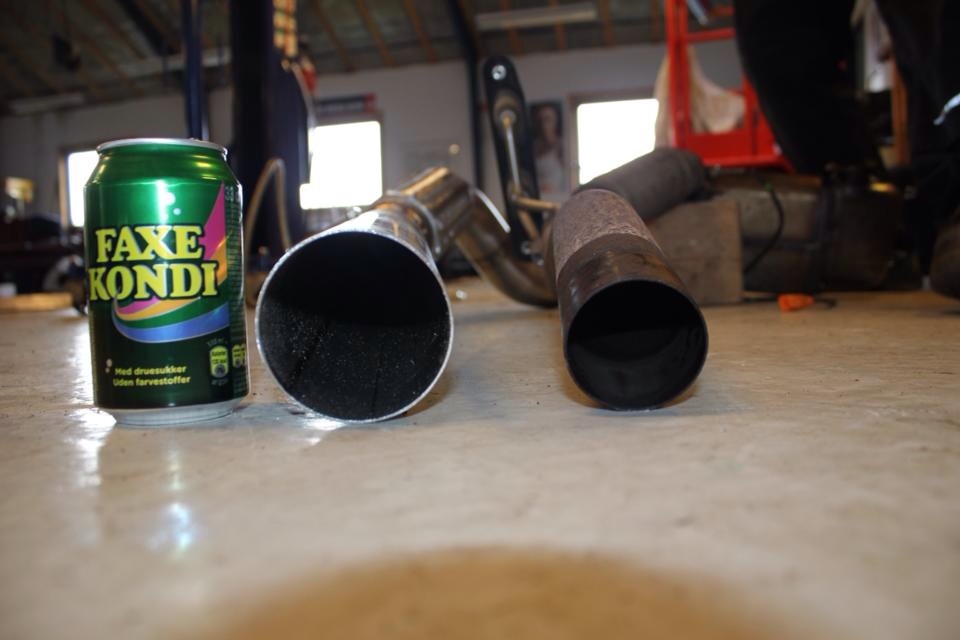

Jeg endte med at få det lavet, mit partikelfilter stod til udskiftning så før det blev for fyldt, fjernede jeg det og fik 3" rustfrit på, med hjælp fra fredslunds.
Mere moment og lidt ekstra hk.

Ja, før med optimering, 186hk @ 401nm, efter med optimering 194hk @ 419nm.
Der er siden lavet lidt ekstra, så det bliver spændene at få den på test standen igen :)
