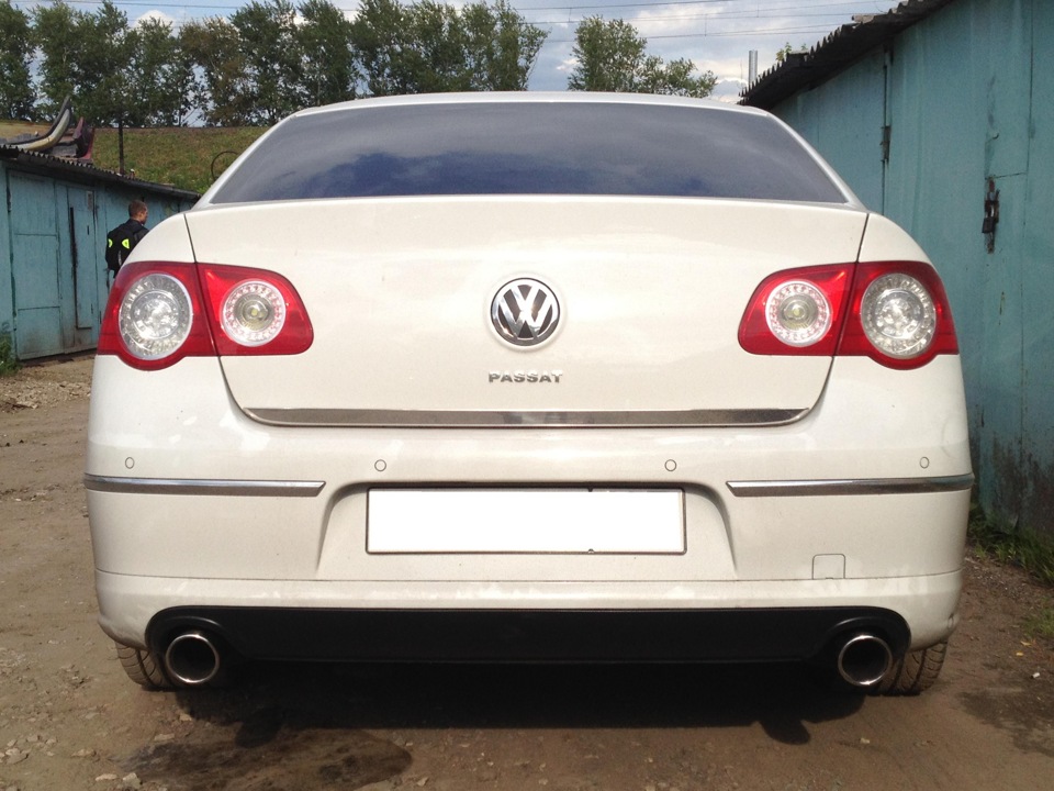

Re: Passat 3c sedan 2.0 Tfsi Cat back, Hvordan?
- dobbelt afg. hvid..jpg (179.62 KiB) Vist 1918 gange
Tjek bastuck.de de laver til den

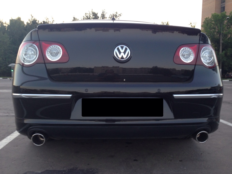

Eks.
- dobbelt afg. sort.jpg (122.49 KiB) Vist 1916 gange

Syntes ikke jeg finder noget der inde. ihvertfal ikke til en sedan 2.0 tfsi med træk på forhjul... Og jeg har 5m rustfri behandlet rør som jeg vil bruge..
Jeg gad virkelig godt se en af slagsen som der har fået lavet dette...
