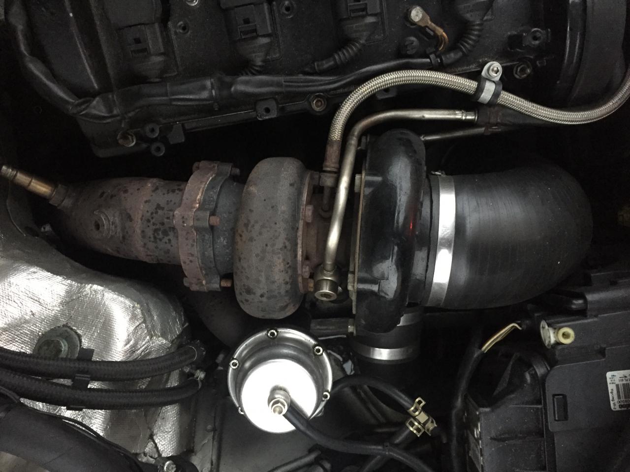

nikolajbak
- Indlæg: 18
- Tilmeldt: 16. jan 2016, 20:12
Re: Udstødningsmand søges til optimering af A4 400 HK
Billede af turbo.
Er her en kyndig person, som kan klarlægge hvilken turbo på billedet?

- Josl
- Indlæg: 1228
- Geografisk sted: Østerbro
Står der ingen numre på den?

m power
- Indlæg: 1966
- Has thanked: 14 times
- Been thanked: 29 times
Det ligner en turbo på størrelse med en garrett gt3582r, og den vil give en del lag på en 1.8t.
Det er et 3" downpibe der sidder på bilen.
Stor turbo på lille motor = lag
Stor turbo på lille motor, med udstødning der kan flowe 5-600hk = larm
Hvis du vil larmen til livs, så monter en standart bagpotte sammen en vusventil, så kan systemet stadig kan flowe når der er xxxbar tryk.
Har du prøvet at blænde den ene afgang af ?

- wahlstrom
- Indlæg: 1550
- Has thanked: 25 times
- Been thanked: 19 times
Er det ikke en hybrid turbo? Størrelsesforholdet ser noget mærkelig ud

gtipeter
- Indlæg: 511
- Tilmeldt: 7. jul 2008, 22:16
- Geografisk sted: nordjylland
Gætter på en GT30. Hvor er effekten målt og hvor er den mappet? Jeg kan lave udstødning og sørge for indkøring-godtnok i nordjylland
nikolajbak
- Indlæg: 18
@m power
Såfremt turbo er en GT3582R, som, så vidt jeg ved, er rated til omkring 650 HK, vil jeg da miste noget ved at sælge denne og sætte en mindre turbo på til omkring 500 HK, og vil dette være et 1:1 swap? Og vil jeg opleve en mere responsiv turbo og dermed en mere responsiv gas?
Jeg overvejer Dynomax VT potter, da de har indbygget "VUS" og samtidig skulle dæmpe droning markant. Dog er den umiddelbare larm fra udstødning ikke det største problem, men derimod droning, og derfor regner jeg med at forsøge med 1/2 resonator(er), inden jeg overvejer nye potter.
http://www.dynomax.com/mufflers/dynomax-vt-mufflers

m power
- Indlæg: 1966
Hvis det er en GT3582r så er der forskellige turbinehuse til dem, og er det feks en A/R 0.63 så er den jo ratet til 550hk og med A/R 1.06 650hk.
