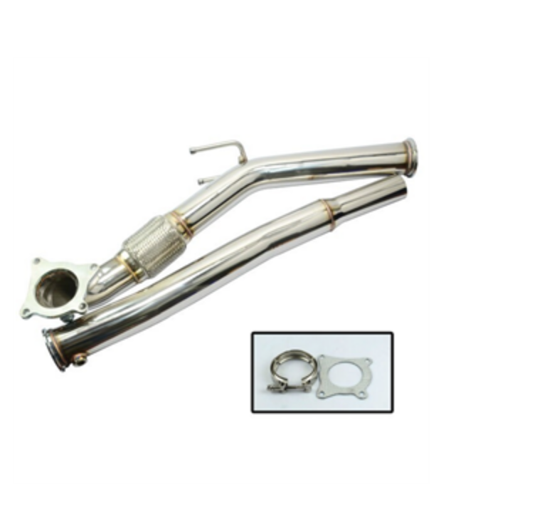

- Jeg har købt et 3" forrør til min Vw Golf V GTI. Forrøret er købt nyt, og skulle passe på min bil.
Jeg kan simpelthen ikke få spændt forrøret sammen med resten af min originale udstødning.
Jeg har prøvet med originalt spændebånd, dog uden helt. Den står og fiser hele tiden, og "skyder" spændebåndet af når den får noget gas.

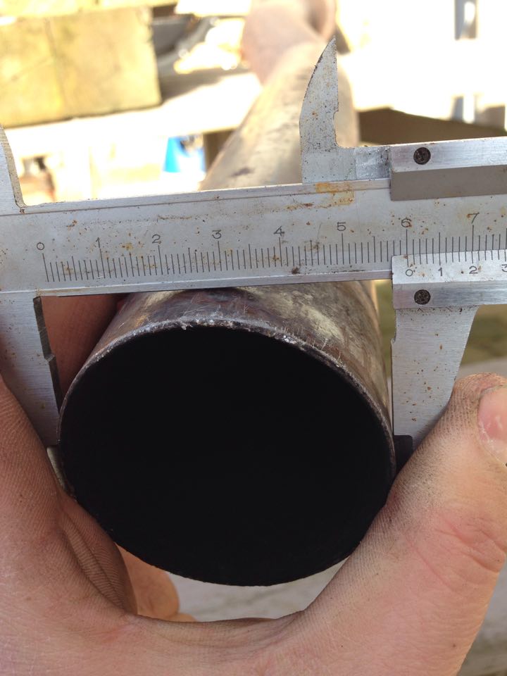

Min originale udstødning er 60 mm udvendig. (Se billede)
Det 3" forrør er 63 mm udvendigt. (Se billede)

Re: Montering af 3" forrør 2.0tfsi
Det burde nu kunne blive tæt, er der brugt udstødningspasta ?
Hvad måler det nye forrør indvendigt ?
Der er brugt udstødningspasta og originale dele.
Det nye forrør er 60 mm indvendig.
Bliver nødt til at lave et snit eller 2 i den større del af udstødningen (den del som går ud over den anden) 180 grader fra hinanden, 3-4 cm ind, godt med udstødningspasta og spænd det sammen til halvdelen var nok med et spændebånd som sidder ud over det som du har skåret, så bliver det 100% tætkevin7979 skrev:Der er brugt udstødningspasta og originale dele.
Hvis forrør er 60mm indvendigt så skal det kunne blive tæt.
Som hansen123 skriver, så skær 2 slidser i det nye rør, for du kan ikke spænde det samme uden at der er slidser i forrøret.
