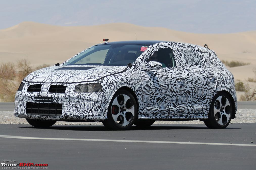

Indlæg af oy05 » 26. nov 2016, 07:47
Kender ikke ikke dato'en for den nye Polo - men et kvalificeret bud er messen i Geneve primo Marts 2017
Og med bilen på hjul og under "afpudsning", så tror jeg ikke den kommer til at vente længe, førend den også står hos forhandlerne... selvom enhver VW sælger jo nok nærmest vil sværge, at 6 C modellen vil vare for evigt - i hvert fald når de står overfor et salg af denne :D
BlueGT motoren - 1.4 ACT vil forøges til 1.5 liter, men stadig kaste 150 HK af sig, det skulle være af emissions'mæssige årsager det bliver sådan, men om en BlueGT vil være at finde som Polo...pas..
Polo 2017.jpg (202.94 KiB) Vist 7875 gange

BlueGT er for marginal - en lidt men ikke nok model... (jeg ejer selv en, så det er hverken brødnid eller andet - der får mig til at skrive sådan)
Men jeg tror ikke på der kommer en ny BlueGT når Polo'en skifter ham.
Men det helt fast, at der kommer en GTI - det er et marked med højt dækningsbidrag.. tænk blot på, hvor lidt mere det koster at bygge en GTI, frem for en 1.0 TSI, men prisen er 2 1/2 op...
Desuden vil det overlade markedet totalt til "alle" de andre, Opel Adam hva deres Gti end hedder, Peugeot 206 osv...
En sidste ting - på det billede jeg tidligere hæftede ved + flere andre af samme serie, er det tydeligt at se, at den bil de kører test med her, rent faktisk er en GTI variant... så ja, der kommer en GTI, og nej, den vil ikke hænge i bremsen, og derved overlade marked til alle de andre...
En anden ting, den kommer på Golf bunden - hedder den MQB, og motoren siges at blive 2.0 Tfsi.. men ingen bud på ydelse... men mon ikke der skal ml. 210 - 220 til, for at tækkes markedet :D
