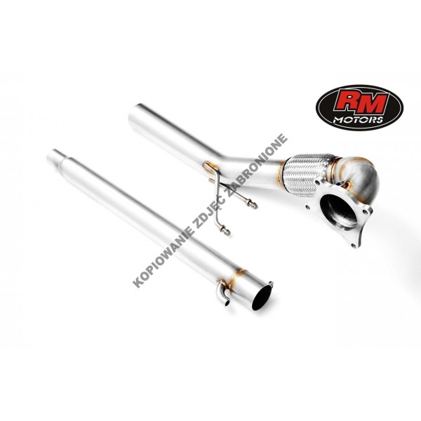

Jeg har kørt med et 3" forrør med 100 cellers kat fra RM Motors på min A3 2.0 Tfsi, siden september og den har ikke meldt nogen fejl endnu.
Så det burde komme på et tidspunkt?

Mikkel G skrev:Jeg har kørt med et 3" forrør med 100 cellers kat fra RM Motors på min A3 2.0 Tfsi, siden september og den har ikke meldt nogen fejl endnu.
Du skal ikke forvente at bilen kan synes med en 100 cells katalysator.

Tor Morrison skrev: Du skal ikke forvente at bilen kan synes med en 100 cells katalysator.
Det må jeg tage til den tid.. Har måler til det ude på arbejdet, nogle siger den bare skal køres varm. Andre at den ikke kan gå igennem.
