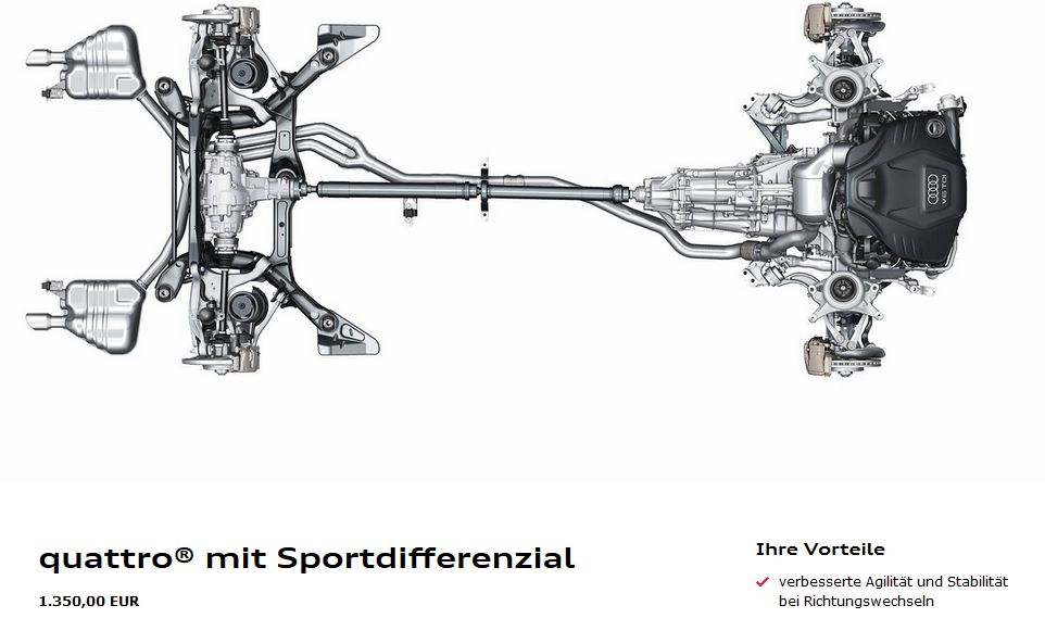

Sjovt det skal være sådan. Når man konfigurere en 3.0 tdi 272 med sport diff kan man se på billede at der skiftes til en afgang i hver side. Sports diff er kun til den store motor.

Charlimike skrev:Sjovt det skal være sådan. Når man konfigurere en 3.0 tdi 272 med sport diff kan man se på billede at der skiftes til en afgang i hver side. Sports diff er kun til den store motor.
Hvor kan du se det henne.?
Min egen 272 er en sportsmodel med alt i udstyr, men har stadig kun dobbelt udstødning i en side :(

Der burde være dobbelt, når sport diff vælges ab werk på 3.0 tdi 272 kun.

Jeg har kigget lidt på mobile.de. Denne har stort set samme udstyr som min egen, men dog også sports diff:
https://suchen.mobile.de/fahrzeuge/deta ... &scopeId=C
Den har stadig ikke rør i begge sider, men kun dobbelt i venstre side. Det gælder også for de andre der er til salg med sports diff.
Øv :-)

Jeg har skrevet sammen med Torsten fra azf i dag, og det er en fejl på billedet. TDI findes desværre ikke med udstødning i hver side.
Så eneste løsning er at flytte adbluetanken og så montere bagpotter og diffusor fra en benzin version...
