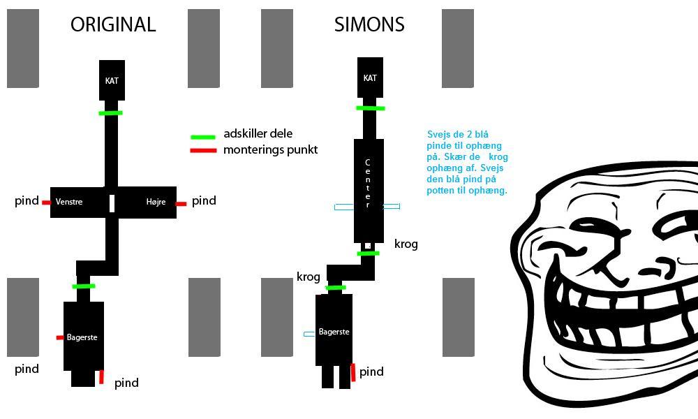

UPDATE: Der skal flyttes et ophæng bagtil (hulet til bolten er der, men intet beslag) samme gælder sandsynligvis for midterste potte. Hvem kan hjælpe med dette til en god pris?
Har længe luret men har oprettet en bruger idag.
Så kom min 2.5" Simons udstødning idag, havde gået og glædet mig som et lille barn og til lyden af min femcylindrede tyske risraket.
Jeg bestilte denne: http://www.simons.se/Katalog/AUDI/AUDI_ ... xhaust.htm
Og forsikrede mig hos sælger at den passede på min Audi 80 (B4 Sedan) 2.3E fra 1992.
(selvom 2.3 ikke er nævnt på pakke, som man også kan se på simons hjemmeside.
Desværre finder jeg idag ud af da jeg prøvede at montere den, at den ikke passer/at min bil er anderledes..
Rør føringen passer helt i skabet, desværre sidder monterings punkterne på simons udstødningen nogle andre steder end på min undervogn. Så jeg kan faktisk ikke få den til at passe, med mindre den kun skal hænge i bagerste pind og katalysatoren, hvilket jeg STÆRKT tvivler på er sundt :)
Denne grafik viser problematiken:
Nogen der kan hjælpe eller har ideer fif? Skal siges at jeg nok nærmest kan betegnes som perlegrus-mekaniker.

Du kan gøre som jeg har beskrevet på din tegning så kan den hænge godt i alle ophæng.
Har du monteret udstødningen? jeg kan sikkert godt lave og svejse de ophæng på men jeg skal have mulighed for at se begge udstødninger så jeg kan måle og og se hvor de punkter er. der skal købes lidt rundjern som skal bukkes så det passer til ophæng pindene.
Det er meget nemmere at svejse og lave pinde til ophæng når den ikke er monteret på bilen.
Så kan du selv montere den bagefter.

VWManKBH skrev:Du kan gøre som jeg har beskrevet på din tegning så kan den hænge godt i alle ophæng.
Tak for dit svar, den er ikke monteret endnu. Jeg kender ikke nogen der kan svejse, så skal vidst have et værksted ind over, hvor/hvem kan i andbefale?
