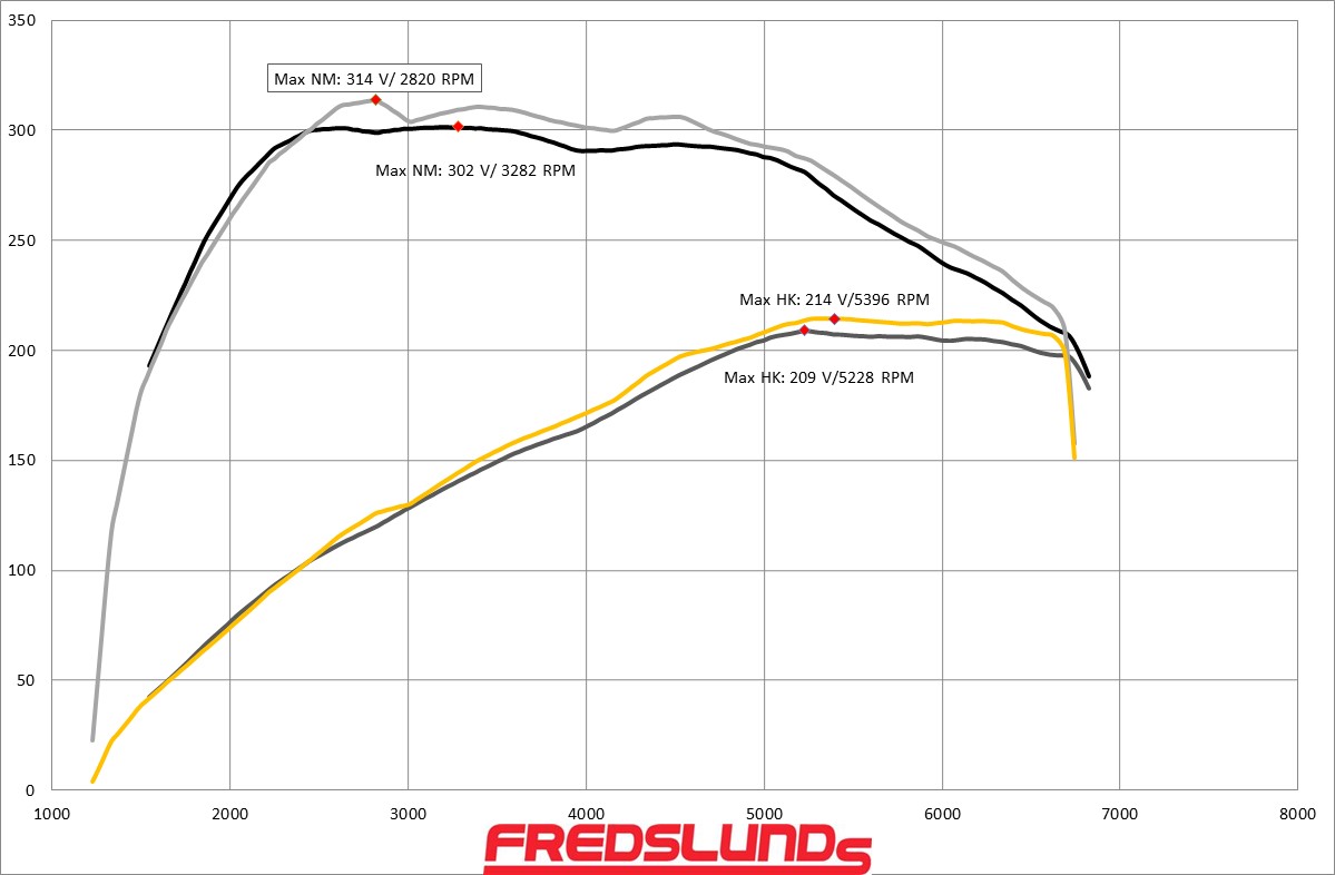

Er nu meget normalt at det har negativ indflydelse. Noget helt andet er scavenging effekten i udstødningen, men det er nu ikke helt så udtalt på en turbo motor som på en suge motor.
Når du giver den højre pedalen, så er det jo bare fuld skrue (altså ingen afr overvågning, er dog itvivl om dette også gælder tfsi/tsi når jeg lige sidder og tænker over det) Noget andet er at den lige pludseligt laver noget højre tryk i de lavere omdrejninger end beregnet (mager blanding)

Den vil miste lidt moment, som følge af mindre modtryk mod turboen.
Om den så vinder lidt hestekræfter skal jeg ikke kunne sige.
Men han bør kunne mærke at turbo'en arbejder mere frit og at den bliver lidt mere livlig ved fuld boost.

Og jeg svarede bare på dit spørgsmål? Hvorfor spørger du, hvis du ikke er interesseret i at høre svaret?
Gætter du bare ud af den blå luft nu, eller er det noget du rent faktisk kan bevise? Den originale mapping er tilpasset modtrykket i den originale udstødning - ikke et 3" rør uden kat.! Ændres det, uden at motorstyringen samtidig tilpasses det nye rør, vil mit bud være at den kommer til at gå for magert.
At optimering til det nye rør er nødvendigt illustreres også ganske fint ved, at man skifter til Stage 2 software, når røret opgraderes på en Stage 1 motor.

Det er ikke min erfaring at de skulle miste power ved at montere 3" med bedre kat.

Ja et par stykker har vi da rullet og set hva det gav på en 2.0 TFSI.
Tror det var 14 hk og 20 Nm på en af dem.
Magter ikke at lede efter den da jeg ikke aner hvilke biler det var.
Sorens2
Indlæg: 9139
Tilmeldt: 16. jun 2008, 08:48
Geografisk sted: Ribe DK
Has thanked: 32 times
Been thanked: 277 times
Re: 3" forrør på seat leon cupra
Indlæg af Sorens2 » 5. apr 2014, 18:15
Fandt lige en.
Der er ikke så stor forskel med den falder da ikke i power.
2_0 TFSI OEM vs 3tommer.jpg (99.16 KiB) Vist 3926 gange
N
Indlæg: 625
Tilmeldt: 30. jan 2014, 17:52
Has thanked: 40 times
Been thanked: 24 times
Indlæg af N » 5. apr 2014, 18:40
Interessant, tak for det.
Som jeg forventede, så taber den jo netop lidt i bunden. Op til ~2500rpm. er måske ikke det vigtigste område på en TFSI, men et tab er der.. Og grafen ligner sgu nærmere en etape oversigt fra Touren, end en momentkurve! :lol:
Ikke så slemt, som jeg havde frygtet at det kunne se ud. Men stadig et ret slattent udbytte af en investering på mellem 4.000-8.500kr., hvis man sammenligner med én hvor motorstyringen spiller!
