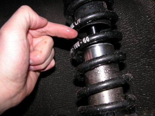

Har købt en ny Hr- gewinde undervogn til min A3 fra 1999 og kørt med den i en uge nu.
Da bilen skulle spores tog mekanikeren fat i hjulene, og i venstre hjul var der slør når man tog fat i hjulet for oven og for neden, dvs LODRET.
Jeg kunne mærke på støddænperens stang der kommer op, at der var sløret. Jeg kunne også mærke at der var to huller nede i støddæmperen der hvor stangen kommer op?? hvorfor det?
Kan jeg spænde noget via de huller så mit slør forsvinder.
Er der nogen der har tegninger over sådan en undervogn ? reservedele osv så jeg kan se hvordan den er samlet. Her surfet rundt uden at finde noget.
Håber at nogen har gode råd og erfaringer med den undervogn så jeg får løst problemet.
Vil lige sige at jeg syntes det er underligt da undervognen er sprit ny og kørt i en uge.
Toice

Har taget billeder af min fordæmper som jeg lige kan prøve at lægge på her.
/media/ZMATE 16GB/HR-gewinde/DSCN6149.JPG
Jeg tror sku den er gefekt......
Har talt med sælger der gerne sender en ny fordæmper men skal jo lige høre ad først.
Men når man støder på sådan noget, så er det jo her man deler det med andre og søger sine svar.
tjek lige billederne de er interresante nok.
Har også en lille Quiktime film hvor man kan høre og se sløret, hvor lægger jeg den henne på dette forum ?

Prøver lige igen med at uploade billede.
