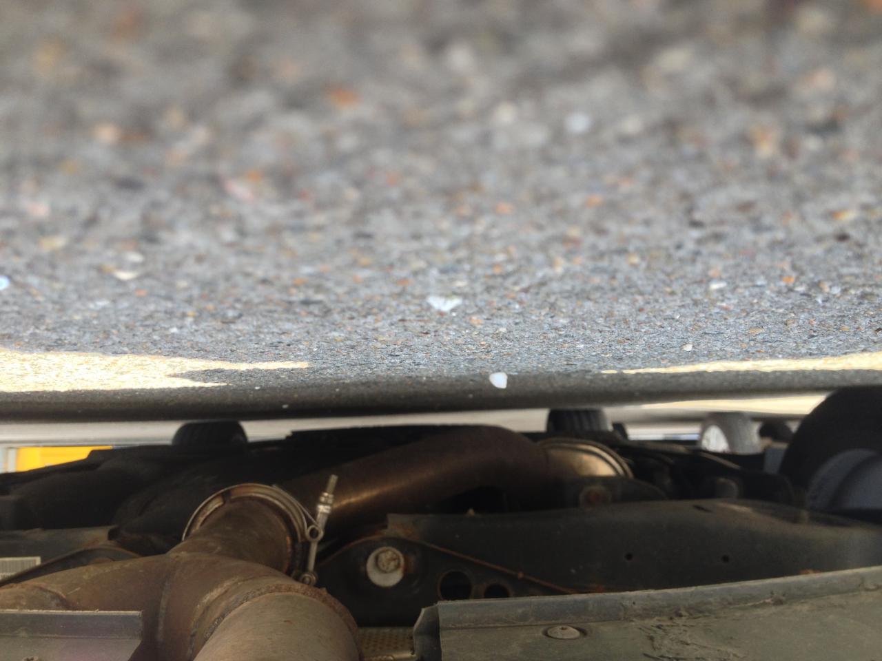

Indlæg af SBA » 22. feb 2015, 17:55
Som jeg læser det, så er både eibach pro-s og bilstein b14 lavet i rustfri, men hvor meget sænker en b14? der står de er godkendt til 50mm men lidt mere i praktis.. eibach sænker 65, og er ikke helt klar over hvor meget min nuværende AP er nu, men de kan sænke til 65 mm og den er ikke skruet helt i bund da hjulene ikke kan være i skærmkasserne... og bilen skal ikke være højere end den er på billedet, da den også skal kunne tåle at køre en tur over grænsen :lol: sidste billede giver et indtryk af hvordan den har været nogle af turene, inderskærmene bag i er udvidet til 19'' :P

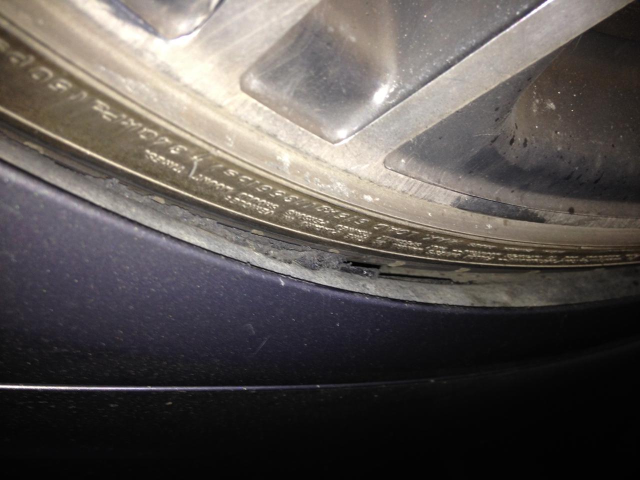

beklager billederne vender forkert, siden fatter ikke de skal vendes 180*
