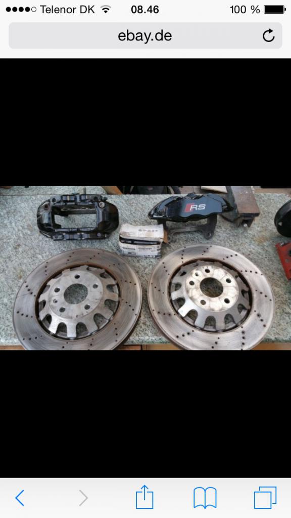

Vil høre om disse ttrs/s3 bremser passer over på min audi A4 b7 nogle der ved det?? Og nogle der har gjort det før? :D

Var det ikke også RS3 bremser din kammerat fik monteret ? Og ikke TT RS ? Der er forskel i offset på dem i hvert fald

Så hvis det er ttrs så passer de? :)
Det viste sig vidst at være TTRS bremser alligevel, da jeg søgte efter nogle erstatnings-skriver, siger SMC ihvertfald det er TTRS.
