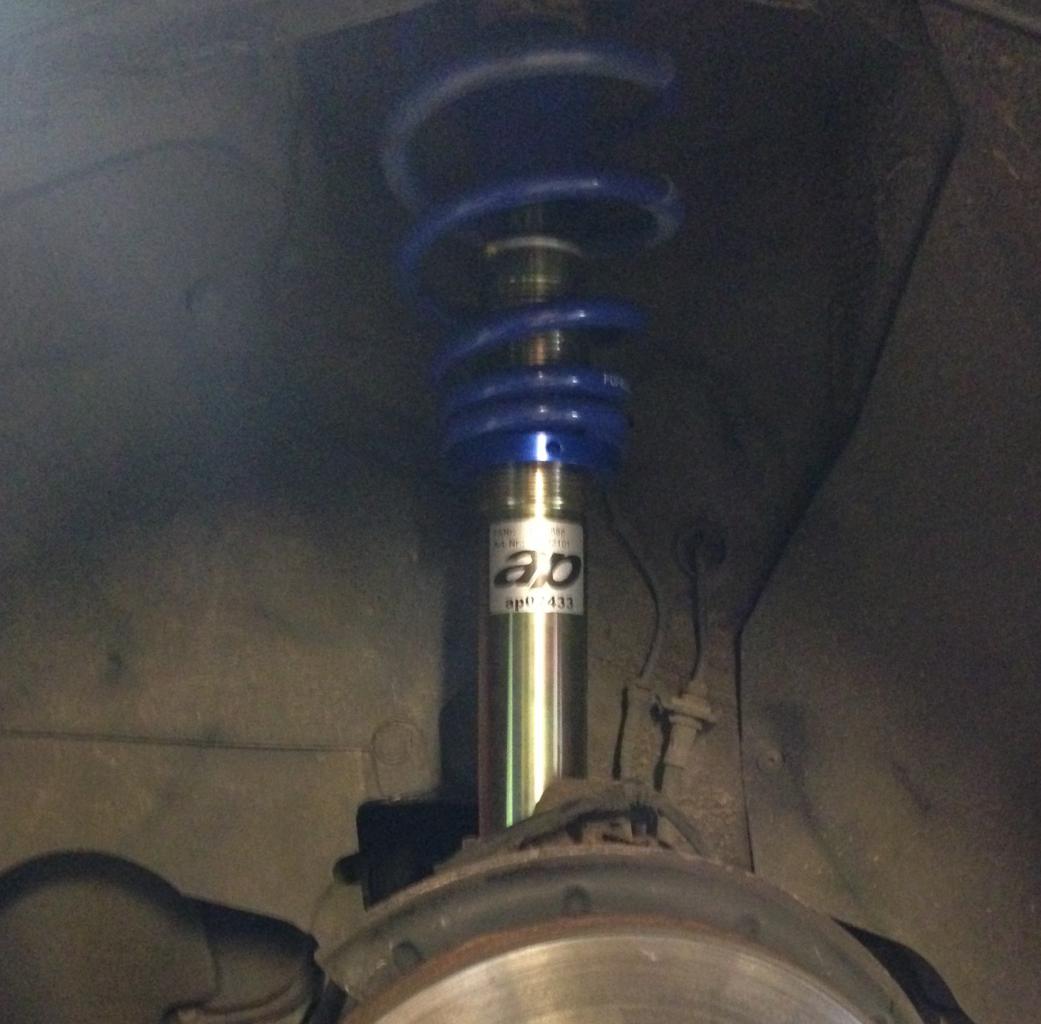

Jeg har en ap undervogn monteret på min audi a3 8p. Og jeg mangler nogle kortere fjedre i for, da den overhovedet ikke kan sænke nok, der er ingen komfortfjedre i, og den er skruet helt i bund. Nogle som ved hvor man kan få andre og kortere fjedre der passer på min ap undervogn?
- FullSizeRender.jpg (95.8 KiB) Vist 1410 gange

Vi har monteret dem her på en 55mm ap gevind, og med dem kan den blive MEGET lav
http://www.tatechnix.de/tatechnix/gx/pr ... no_boost/1
Du kan modificere dine dæmpere, så kommer den lige lidt længere ned, men garantien ryger jo nok på dem hvis de mod forventning skulle blive defekte.

De passer på en ap har også lige skiftet 2 foran på minm power skrev:Vi har monteret dem her på en 55mm ap gevind, og med dem kan den blive MEGET lav![]()
http://www.vagcars.dk/phpbb/viewtopic.p ... p#p1070446

Hvis nu man har en AP med ø50 fjederben kan man så bruge de fjedre der?

Ja det er jo så lige det, men uden at lægge hovedet på blokken så tror jeg at omløberne til 50/55 er tilpasset til de samme fjedre.Munkie skrev:Hvis nu man har en AP med ø50 fjederben kan man så bruge de fjedre der?
Der er også en model der er lidt tyndere i gods, som jo burde være til 50mm

tror der findes en model til 50mm fjedreben så skal du nok bare have nogen som ikke er lavet til gti'eren
