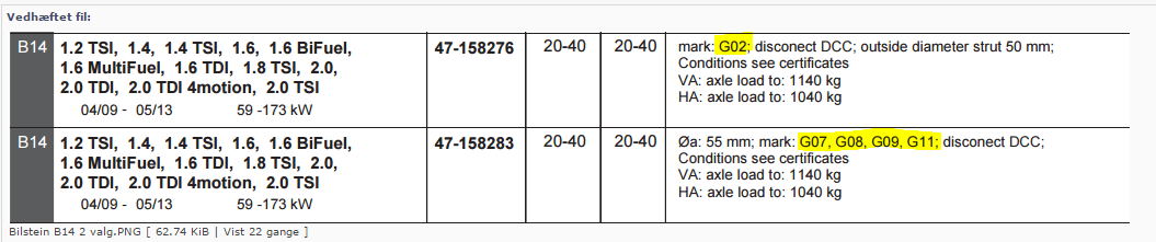

som overskriften siger er jeg i tvivl om hvilken b14 der passer til min bil.
1 aksel = 1100 kg
2 aksel = 880 kg
ovenstående ud fra instruktionsbogen.
Men som i kan se i det vedhæftede nedenunder er der 2 valgmuligheder alt efter om det er strut 50 mm eller øa 55mm:
nogen der kan hjælpe?
M.v.h.
Christian

Har haft en del 2,0 Tdi med dsg og de har alle kørt med 55mm fjederben.
Ellers må du lige ud og måle

Re: Bilstein B14 Til Golf 6 2.0 Tdi Dsg `09 Hvilken?
se efter disse pr.nummer i dit service hæfte.
- Udklip.PNG (67.15 KiB) Vist 2073 gange
Den lille 110 HK kan faktisk godt være 50mm, men ellers er 2.0 normalt altid 55mm fjederben
Ud og måle fjederben.
Det var 55 mm fjederben efter måling og kontrol af pr nummer.
Mange tak for hjælpen.
M.v.h.
Christian
