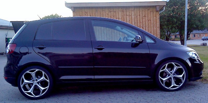

jeg havde samme bil tidligere.med 19" .. BAre huske en indpresning på 45 og max 235 dæk.. så får det fint.
min var blot sænket 40 mm , hvilket var fint i for, men i bag måtte den godt ha fået 50-55 mm ...
ved samme bil, ville jeg vælge gevind næste gang.. for at bagenden kom nok ned.

Det var sgu godt nok en flot udgave du havde... jeg skal bare ikke have en for hård undervogn, den som sidder i min gamle Golf IV er alt for hård og køre langt med.
Var du ellers god tilfreds med den Golf Plus - eller er der noget jeg skal være opmærksom på?
