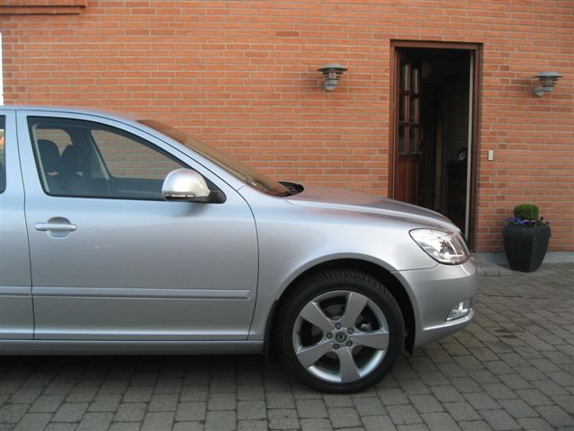

Så har vi fået vores nye Octavia, dejligt... :D

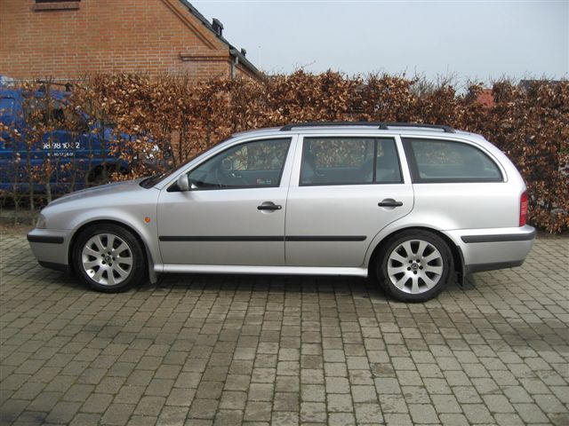

Men jeg går og overvejer om den skal sænkes og hvor meget. Den gamle vi gav i bytte var nemlig sænket, og ved ikke om jeg kan vænne mig til den nye ikke er.
Ved ikke hvor meget den gamle var sænket (se billede).
Er der nogle bud på hvor meget den skal ned, ud fra mine kriterier:
- Den skal ikke være total Brian.
- Men heller ikke ligne en bil min far kører rundt i.
- Vil gerne kunne køre på stranden uden at hænge på maven, eller skrabe sig hen over
kantstenen.
- Den behøver ikke synsmæssig være så langt nede som den gamle.

Med de krav du stiller ville jeg bare vælge at få monteret 30mm fjedre og beholde dæmperne. De er jo næsten nye alligevel. Du taber ikke så meget komfort på den måde, og har stadig ok frihøjde uden at skrabe på alting. Jeg gav 1500,- for et sæt Eibach til en G3. Det er vistnok også dem VW bruger som originalt sænkningssæt.
Jeg forstår ikke alle I andre foreslår gevind. Det er jo ikke en bil med hjulene begravet oppe i skærmkasserne han ønsker.

Bilen er kun 4 dage gammel, har tænkt mig at vente et par måneder og se om jeg kan vænne mig til den ikke er sænket, idag var vi ude at køre og kom nemt over en meget høj kantsten, det er sgu langt tid siden jeg sidst har prøvet det... Det trækker altså hen imod at den ikke skal sænkes. Men ved ikke hvor meget 30mm ændrer på det med at ramme imod alt muligt?

Prøv at væn dig til bilen som den er. 17" hjul kan som regel godt gå uden sænkning, men med 18" begynder den at se meget høj ud.
Jeg har også haft en Octavia I før. Dog den faceliftede udgave og der er ingen gummilæbe under forkofangeren. Den var ligeså lav foran med standardundervogn som min G3, der er sænket 30mm. Jeg har også skrabet på nogle gange med Octaviaen.
Den primære årsag til at jeg fik Golfen sænket er fordi jeg har 16" hjul til den, og det ser helt vildt højt og grimt ud med standard undervogn. Så 30mm sænkning blev et gyldent kompromis mellem at få den lidt ned og ikke miste for meget komfort.
