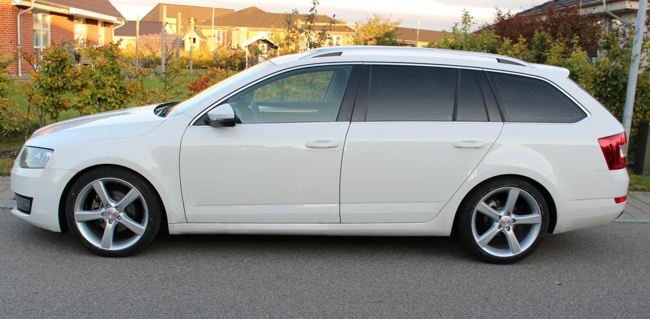

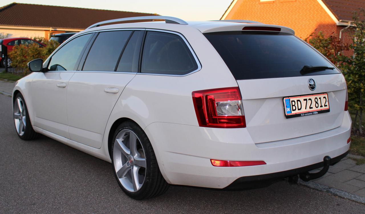

Dette er også H&R 40mm.

Det var også min første tanke, at det måtte være forkerte fjedre jeg har modtaget. Men danspeed som er importør af h&r fjedre i danmark, siger at det er de rigtige fjedre, og at de passer til det angivne akseltryk der er skrevet i min bil.
Så der er vidst ikke så meget jeg kan gøre, andet end at se mig om efter andre fjedre eller gribe dybt i lommen og smide en kvalitets gevindundervogn på. Jeg har ikke kunne finde nogen billeder af en 1.2tsi med h&r på. For når jeg kigger på større tsi og tdi ovtavia'er står de langt pænere i sænkningen end min den gør.
Din octavia står i øvrigt rigtig pænt :)
