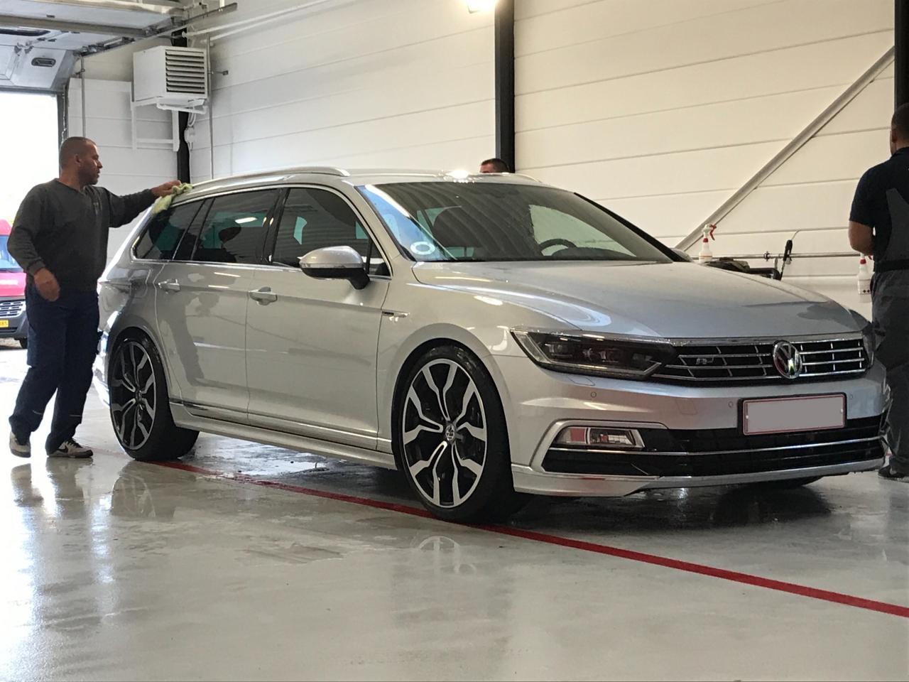

Re: Kan man sænke en standard Passat B7 luftundervogn?
Man kan sagtens sænke en bil med DCC
Det har jeg selv gjort på min Passat
Du kan gøre som mig og sænke den med fjedre, eller du kan købe en gevindundervogn der er kompatibel med DCC
- IMG_7764.JPG (134.67 KiB) Vist 2776 gange
