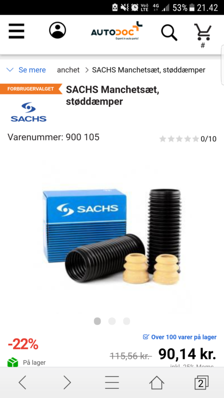

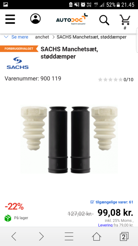

vartaz:
det sku gerne være dem, du gav part nr på.
- bagved
- Screenshot_20181001-214518.png (144.79 KiB) Vist 4048 gange
- foran
- Screenshot_20181001-214237.png (158.02 KiB) Vist 4048 gange
