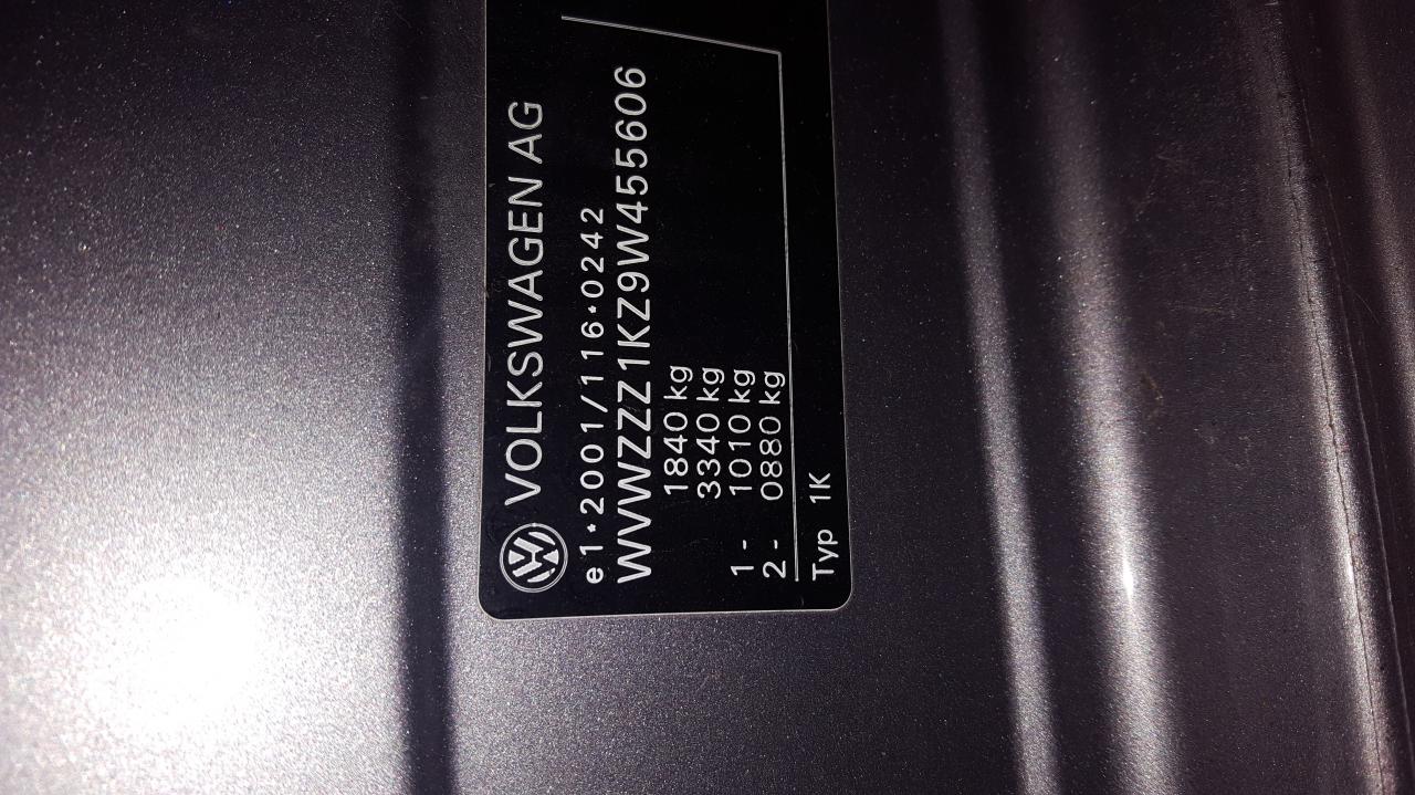

Den undervogn som jeg har fundet har et max. tilladt akseltryk op til 1060 kg /1000 kg. Min max tilladt akseltryk er 1010/880 ifl. tavle dvs at den ikke overskrider max vægten på den undervogn jeg har fundet og det er den undervogn der passer til min bil.
Har jeg forstået det rigtig eller er jeg helt galt på den? :?
Håber virkeligt der er nogen venlig mennesker der kan hjælpe mig her da jeg vil være meget ked af lave et fejlkøb.

Det ser rigtig ud, du skal bare være sikker på at dine originale dæmper/spindler måler 50mm, altså målt helt nede ved spindlen.
