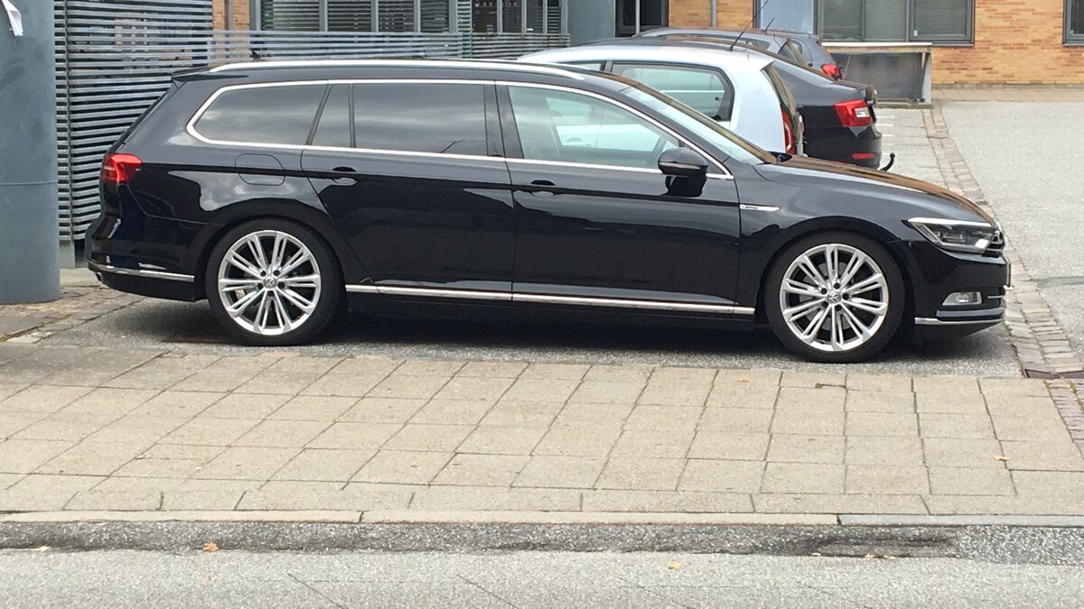

Her min B8 med EIBACH 50/25-50mm. spiral/gevindfjedre

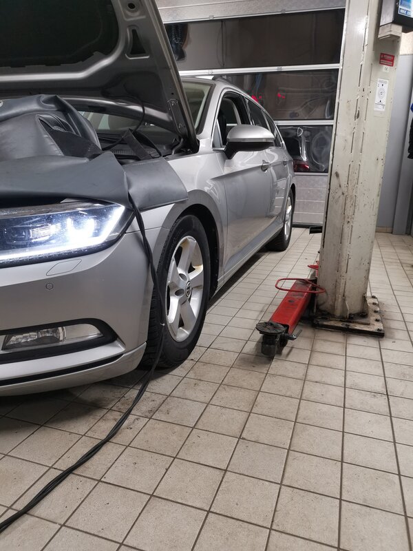

Ok kan os selv gøre det så de to gummi styr for oven og de to gummistyr i bunden og nye kødben også var fjeder lyden væk. Det var nu forhandleren af eibach der ikke havde hørt dette problem. 😀

Her på slatne vinterhjul
