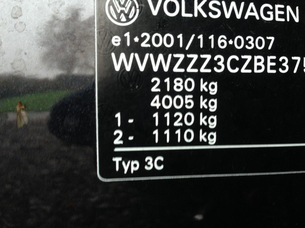

Imellem dørene i førersiden sidder et typeskilt. På det typeskilt står der din bils akseltryk.
Mener det står sådan her:
1. XXXX
2. XXXX
Så kan du se om det er de rigtige du har fået.

Der fåes to modeller til den bil og din har den tunge motor.
Så med de svage fjedre du har købt er den kommet for langt ned i fronten.

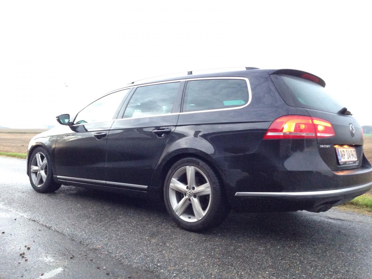

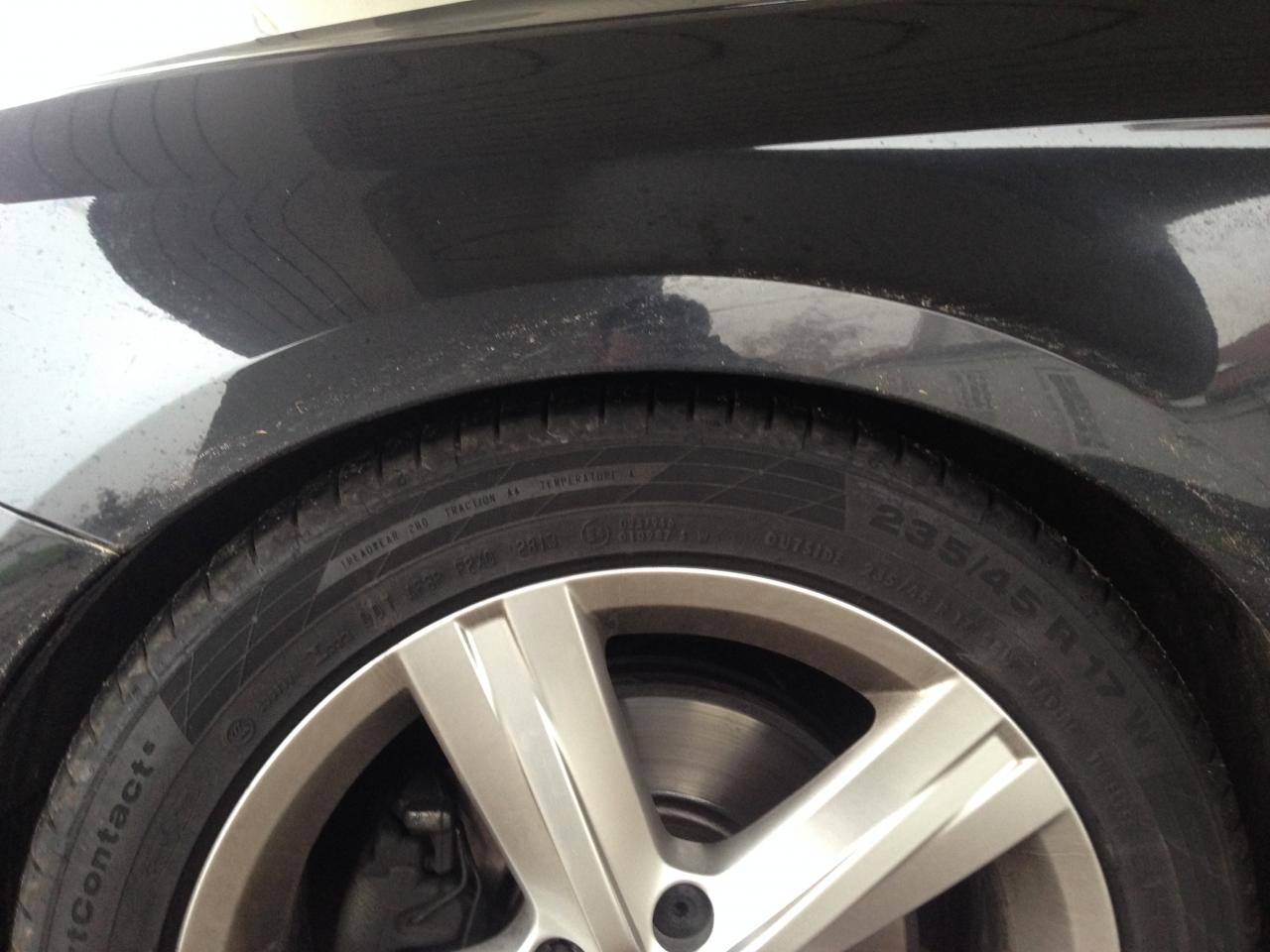

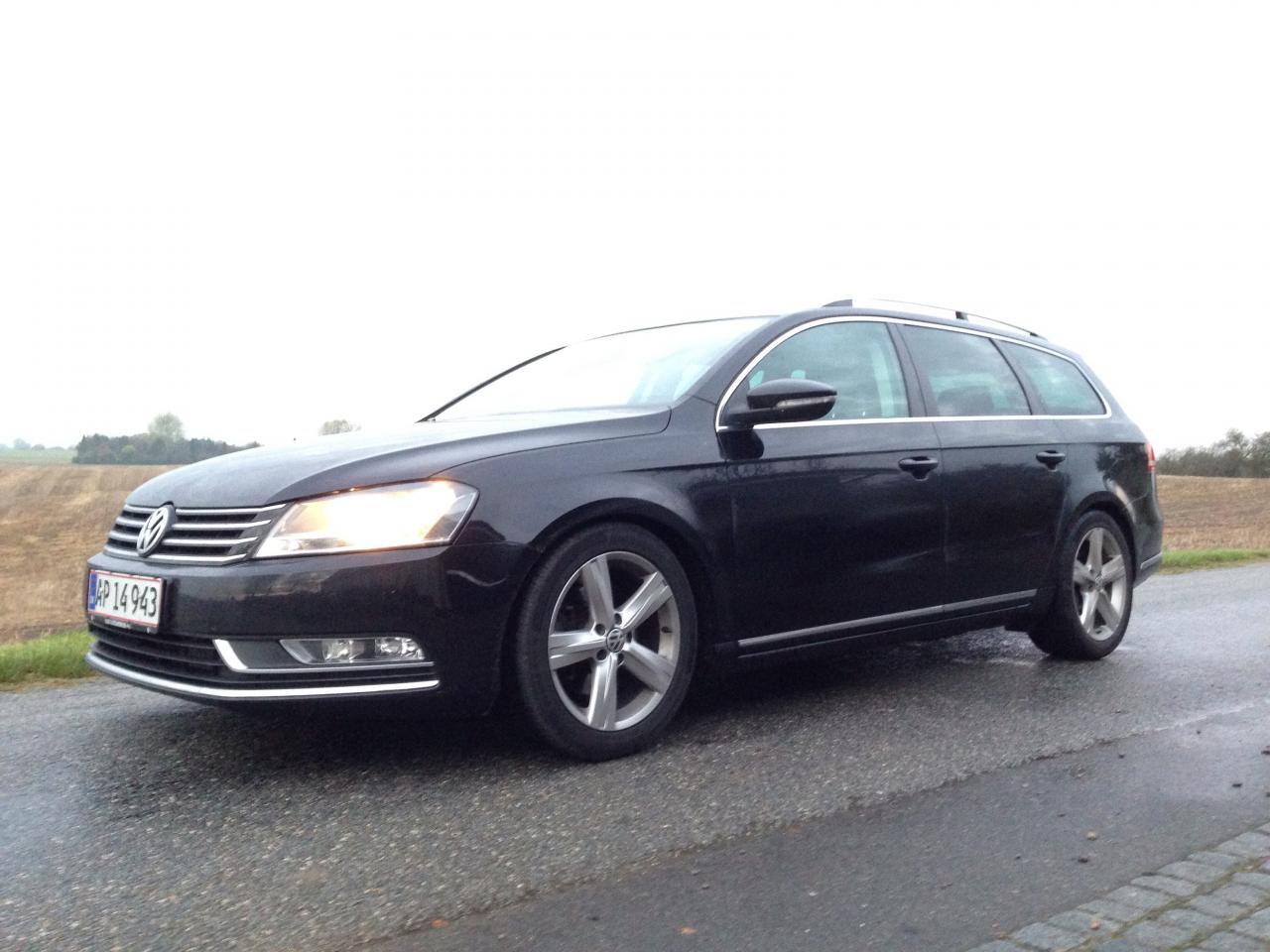

Så har jeg været ude og kigge... :(
Jeg er godt bekendt med at den sænker mere foran end bag på. Og da jeg har købt 4 Eibach undervogne på ebay til mine tidligere biler mente jeg ikke der burde være nogle ben i at bestille en til en Passat :D Nu lader det så til at jeg er hoppet i med begge ben :oops:
Foran
Bagpå

Jeg synes da den står skarpt nu - ingen grund til at ændre det. Medmindre der selvfølgelig er noget teknisk, der gør at det ikke er godt at køre med de fjedre :)

Ser da helt perfekt ud.
Min 3bg er også sænket med eibach 30mm for 5år siden, men gennem årene er det som om bagenden er blevet lavere end fronten :cry:
Så er det der da pænere, hvis ellers forfjederene kan holde til det.

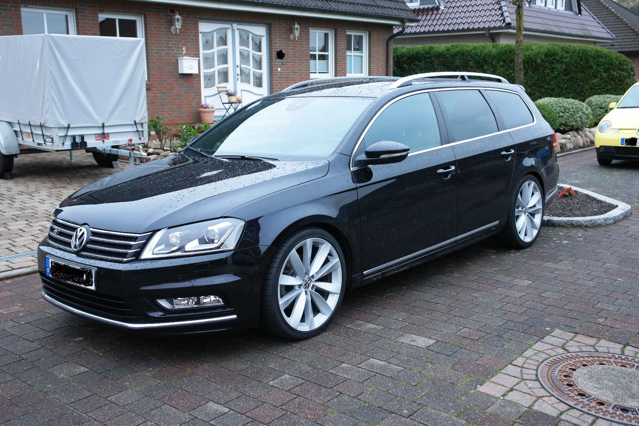

Sådan her står den flot
http://www.deimann-fahrwerktechnik.de/E ... at_3C.html

Nej. Se nu røven drenge.
Den er da pænt høj.
Forenden er fin.

Tror måske det er billedet der snyder, for synes da det ser godt ud nu. Måske et billede i profil, vil gøre det lidt nemmere at se :-)

Sgu ikke for sikkerheden for den er ikke i spil.
Looket afgør det.
De bedre billeder får mig lige til at slappe mere af.
Det der går nok.
Ellers kan du lige fjerne den øverste gummipude bagi. (øverst på fjeder)
Det gir lige lidt mindre højde.
Og er ikke et problem.

Sorens2 skrev:Sgu ikke for sikkerheden for den er ikke i spil.
Looket afgør det.
Det der går nok.
Jeg holder med søren her, de nye billeder giver et helt andet billede, men jeg tror også at det vil spille 100% maxx hvis du fjerne de øverste gummipuder :-)
aknedude
Indlæg: 2769
Tilmeldt: 25. mar 2010, 20:58
Been thanked: 63 times
Re: Eibach Sportline undervogn - Muligt forkert indkøb?
Indlæg af aknedude » 2. nov 2014, 18:14
Den er da helt perfekt. Hellere lidt lavere foran end bagi. Lad det dog være og nyd din undervogn. Det ser super ud.
