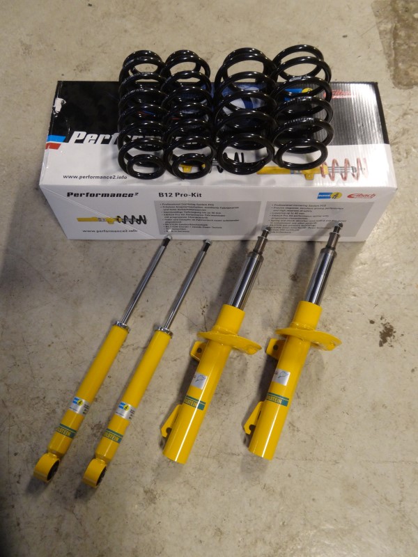

Jeg har her til aften lige monteret et sæt Bilstein B12.
Intet er bedre i din klasse hvor komfort osv skal bevares.

keller skrev:Forståeligt men det gælder vel også alle andre fjedre? Inkl. Ap
De bare billigere så kan det bedere gå synes jeg.. Hvis man ikke har givet ret meget for nogle fjedere så det nemmere at smide dem ud sammen med det andet synes jeg..
Problemet med gamle dæmpere og sænkning er jo at der er stor risiko for at de lækker for olie eller anden defekt, og så er det da fulstændig underordnet om det er et sæt fjedre til 1000,- eller 2000,-

Jeg kunne aldrig finde på at montere lavere og hårdere fjedre med standard dæmpere. Jeg mener det skal passe sammen.
Et skrækeksempel på hvordan man ikke bør sænke en bil, uden at undervognen er tilpasset til den enkelte bil, er episoden i Top Gear hvor de alle 3 køber en 325i og Hammond's er sænket.

Mon ikke der kunne spille andre ting ind der?
Hvis man bestiller en sprit ny bil med sænkning er det da også kun fjedrene de skifter.
Altså jeg er ikke i tvivl om det er bedst at få en komplet undervogn der er tilpasset hinanden, men lad os nu ikke gøre det værre end det er.
Jeg kører med eibach fjedre på std. dæmpere og det fungere fint, overvejer dog gevind da jeg godt vil have den længere ned

keller skrev: Hvis man bestiller en sprit ny bil med sænkning er det da også kun fjedrene de skifter.
Tænker om fjedrene måske har omtrent samme hårdhed så og måske bare er 15 mm kortere?
En dæmper passer selvfølgelig ikke kun til en enkelt fjeder-hårdhed, men typisk tror jeg standard dæmperne er i den bløde ende af den brugbare range. Så man skal nok ikke sætte ret meget hårdere fjedre på, før dæmperne ikke er kraftige nok til at dæmpe dem tilstrækkeligt.
