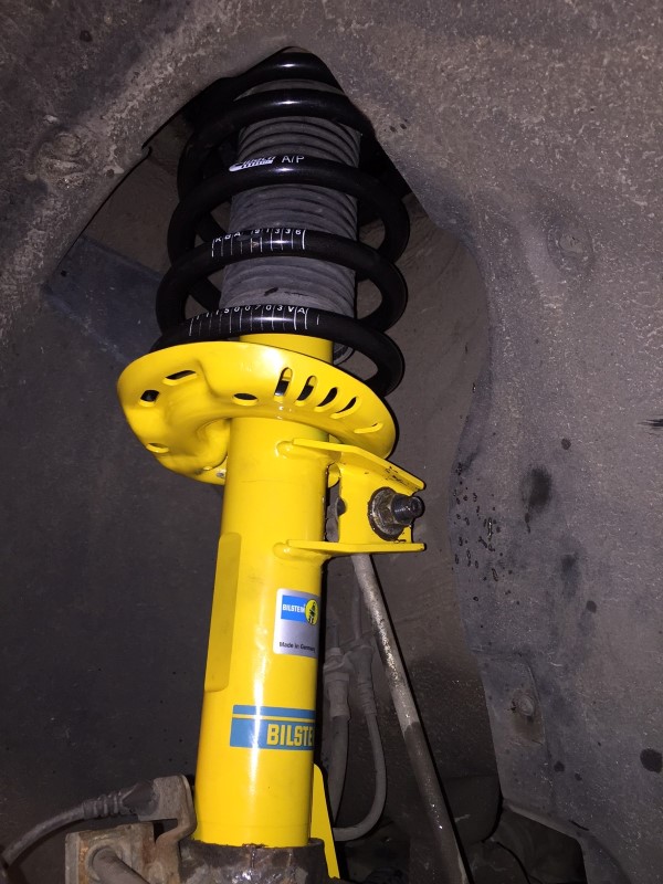

Jeg forhandler Bilstein og H&R.
Hvis dine fjedre er gode så kan du jo købe et sæt B8 dæmpere.
Men er højden vigtig for dig så er B14 nok løsningen.
Her en Superb jeg lavede for et par uger siden.
