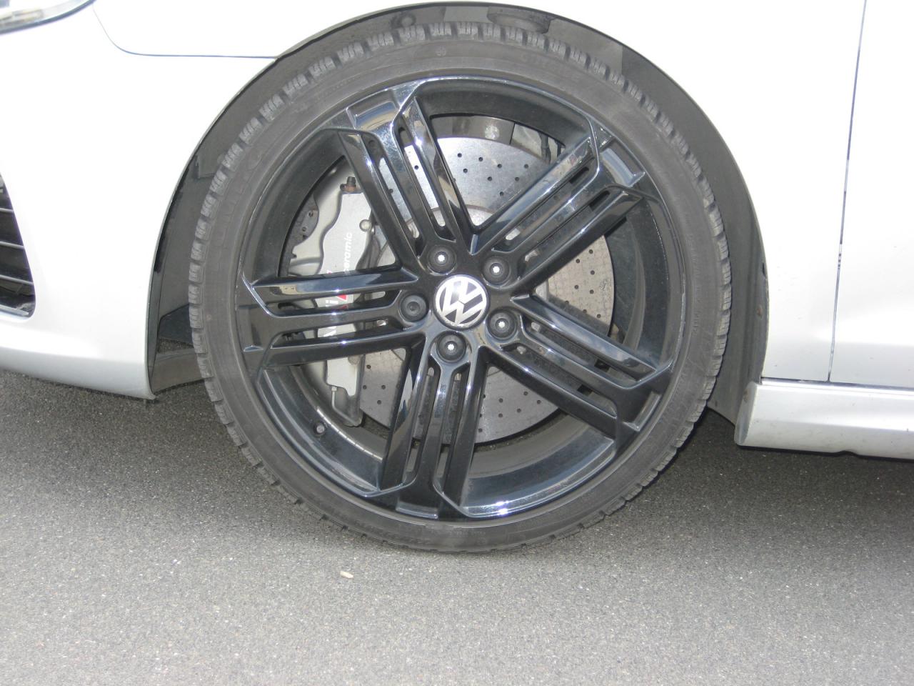

Her er mine bremser :)
380 mm keramiske skiver og klodser. Bremserne er fra Audi RS4 tilpasset min Golf R 8-)

Engolf_R skrev:Her er mine bremser :)
Hvad er prisen Flemming? :)
Indlæg: 3549
Tilmeldt: 13. jun 2008, 11:16
Has thanked: 120 times
Been thanked: 121 times
Re: Bremser til Golf R - 2010
Indlæg af Flamiq » 8. apr 2015, 14:33
Nu er jeg jo så "heldig", at de fulgte med bilen, da jeg købte den :P
Men, prisen er "uhyggelig" høj :twisted:
Iflg. tidl. ejer, så koster et komplet sæt forbremser med keramiske skiver og klodser til RS4 fra nye af omkring 100.000 :o

Engolf_R skrev:
Det er et lækkert setup, og der er taget højde for det med at de skal "småbremse" i regnvejr for at bibeholde bremseeffekten i vådt føre?
Pris og det at de kræver minimum 19" udelukker dem desværre fra min ønskeliste :cry:

jakethemoss skrev: Det er et lækkert setup, og der er taget højde for det med at de skal "småbremse" i regnvejr for at bibeholde bremseeffekten i vådt føre?
Yes. De bremser også i regnvejr 8-)

Indlæg af RCP » 8. apr 2015, 21:07
Kan godt fornemme at bremser er ligesom alt andet der går feinschmeckeri i - et spørgsmål følelse og religion
Jeg kunne godt tænke mig nogle gode bremser men samtidig skal der også være en mening med galskaben. Jeg ville ikke have det godt med at skulle spendere 30-40.000 kr bare på forbremserne. Tror sgu' heller ikke konen ville synes det var sjovt - specielt ikke når hun bare troede at jeg havde købt en "Golf"
Min smertegrænse vil være max 15.000 kr. Jeg kommer aldrig til at bruge bilen til trackdays og den bliver aldrig kørt som en "Brian".
Jeg har fået nogle forskellige bud men hvis der er andre der har nogle gode indspark så er De velkomne
