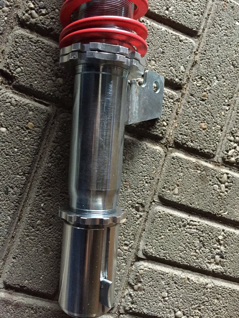

Nogen der kan svare på hvorfor der to gevindstykker/justeringer?

Den nederste ændrer ikke på fjedren, som den øverste gør?

Det er fordi den kan sænke 2 stedet. Formodeligt for at få den til at sænke yderlige og stadigvæk have lidt fjeder tilbage til af bevare komforten

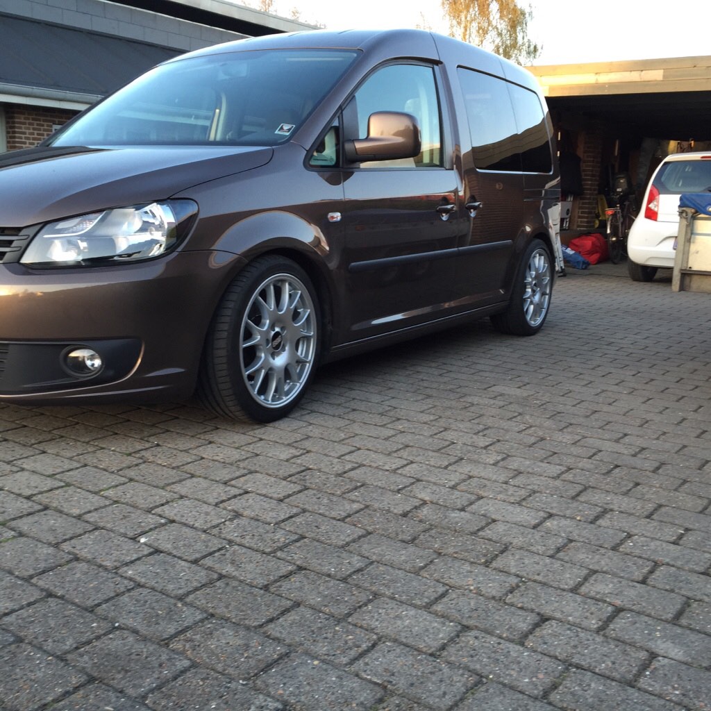

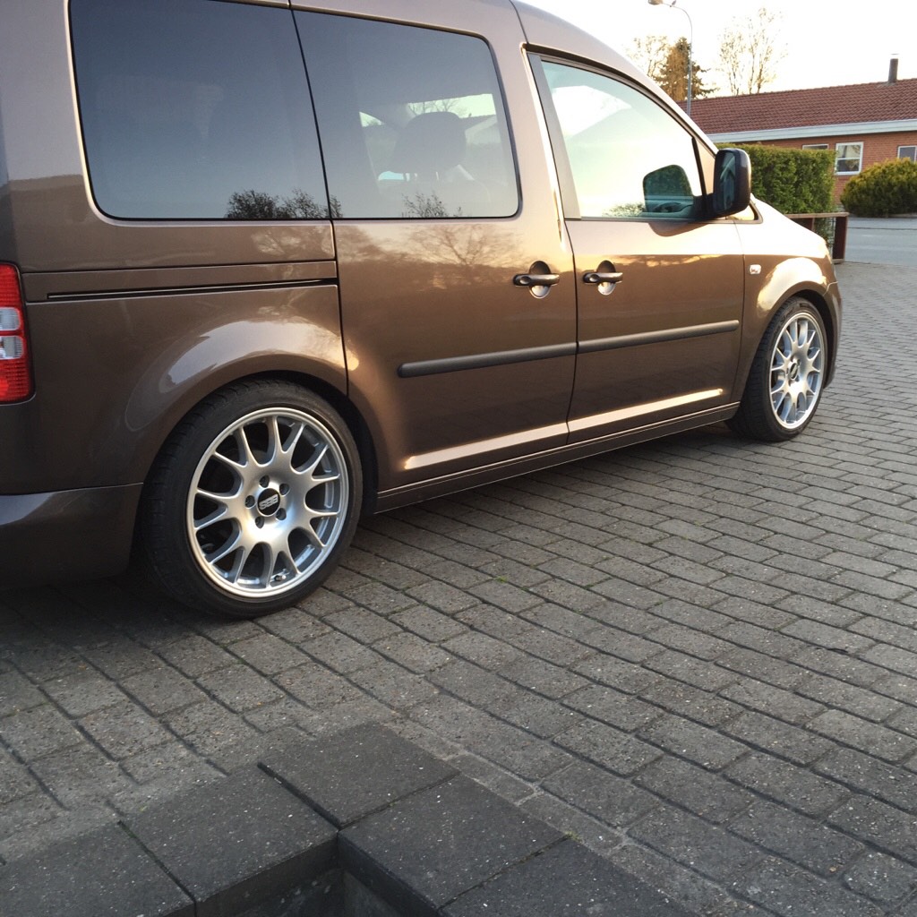

Så blev den sænketBillede

Hold da ferie, det ser fedt ud!!!
Til lykke!!!

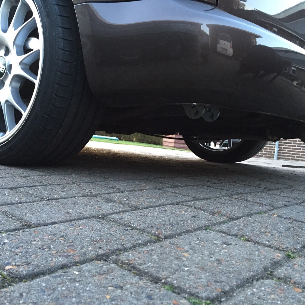

Hvor meget er den kommet ned, hvilket sæt har du sat på, og gider du tage fotos bagfra, så man kan se bladfjedrene?
Tak.
jespersom
Indlæg: 170
Tilmeldt: 6. jul 2008, 09:47
Geografisk sted: 7200 Grindsted
Re: Gevind Caddy III
Indlæg af jespersom » 2. maj 2015, 19:57
Jeg er ikke klar hvor mange cm den er blevet sænket. Den er skruet helt i bund foran, sidder i 3 hul i det nye beslag på bagakslen.

Det er jo fordi du spænder de to skiver mod hinanden når ikke undervognen er helt i bund for at holde højden så de låser mod hinanden.

Det er så du kan juster hårdhed på fjeder og højde hver for sig, juster først den ønskede hårdhed på det øverste gev og der efter højden på det nederst gev

Det er så ikke helt korrekt... Grunden til der er det nederste gevind er fordi at det samme fjeder ben bliver brugt på flere modeller/biler det er billigere for ta at få lavet et standard fjederben de bare skal skifte det nederste af så passer det på flere modeller.... Det var det jeg fik af vide af deres poduktchef på essen motorshow da jeg købte min gevind til caddy'en....

Grunden til den nedereste justering, er at det er en universal dæmper, med en typebestemt bund.
Den ekstra skive er blot for at den skal blive siddende, det kunne gøres anderledes, men det er nu engang sådan at TA har valgt det skal se ud :)
