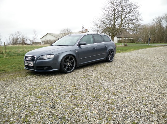

som man kan se på billedet er der en masse afstand, Kan dette sænkes yderliger og samtidig ikke ramme på?
Er løsningen gevind med hårheds justering, men kan det overhovedet lade sig gøre bag på...?

Re: Er gevind undervogn løsningen på dæk som rammer skærmkan
Dit problem er jo at dækket er for bredt. Du får ikke tilstrækkelig vinkel bare ved at sænke den. Smallere dæk er eneste vej ud af det problem du har.

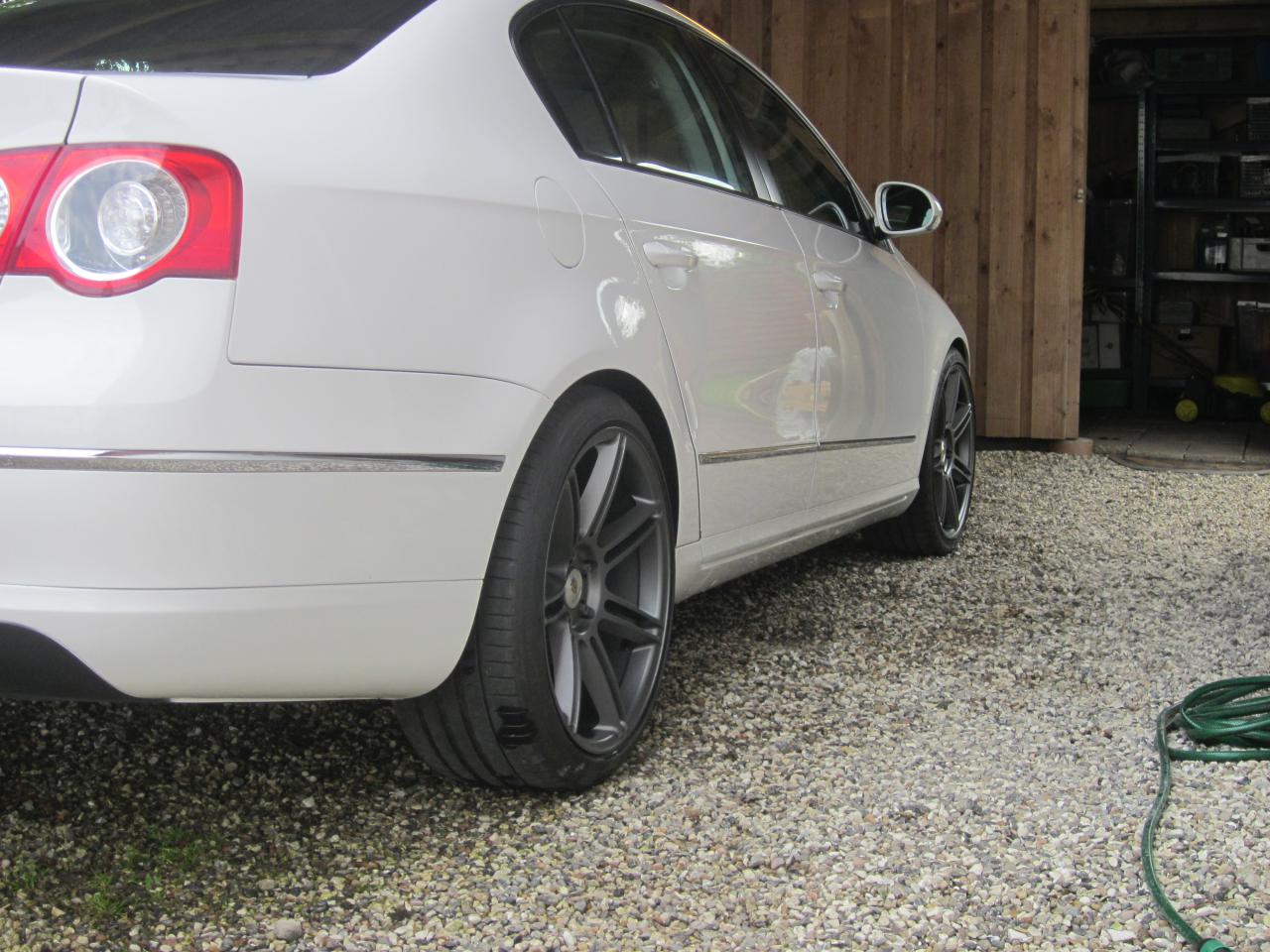

Jag har kørt med 235/35/19 med sænk i 3 år, og med hensyn til bøsninger så er dette ikke et problem da jeg

Hvis i kigger på mit billede jeg har sat ind, så gad jeg godt at den kom en smule længere ned i røven, men opstår problemet så igen??
Det var da satans har lige solgt min goodyear fordi jeg ikke har 8" længere

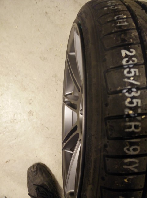

Har de samme fælge, og med 235/35/19 på de bagerste 9,5, hvis det kan hjælpe dig lidt på vej.
Tak for det lige hvad jeg ville se:)... satme lækker vogn, og de sidder bare perfekt de fælge, efter min mening...
Hvilken undervogn har du på?? og rammer de ikke skærme?
Har en AP gevindundervogn på. Joeeh, de snitter inderskærmene, når der er læs på. Men vi har kørt 3 (velvoksne) mand med oppakning til worthersee, uden de helt store problemer. Den skrabte dog lidt med alt det læs på. Men ingen der siger den behøver være så lav som min joSelle 3c skrev:Tak for det lige hvad jeg ville se:)... satme lækker vogn, og de sidder bare perfekt de fælge, efter min mening...
Man kan jo også justere en aaaanelse negativ kamber bagpå, hvis det er, så kan de sagtens være der.
