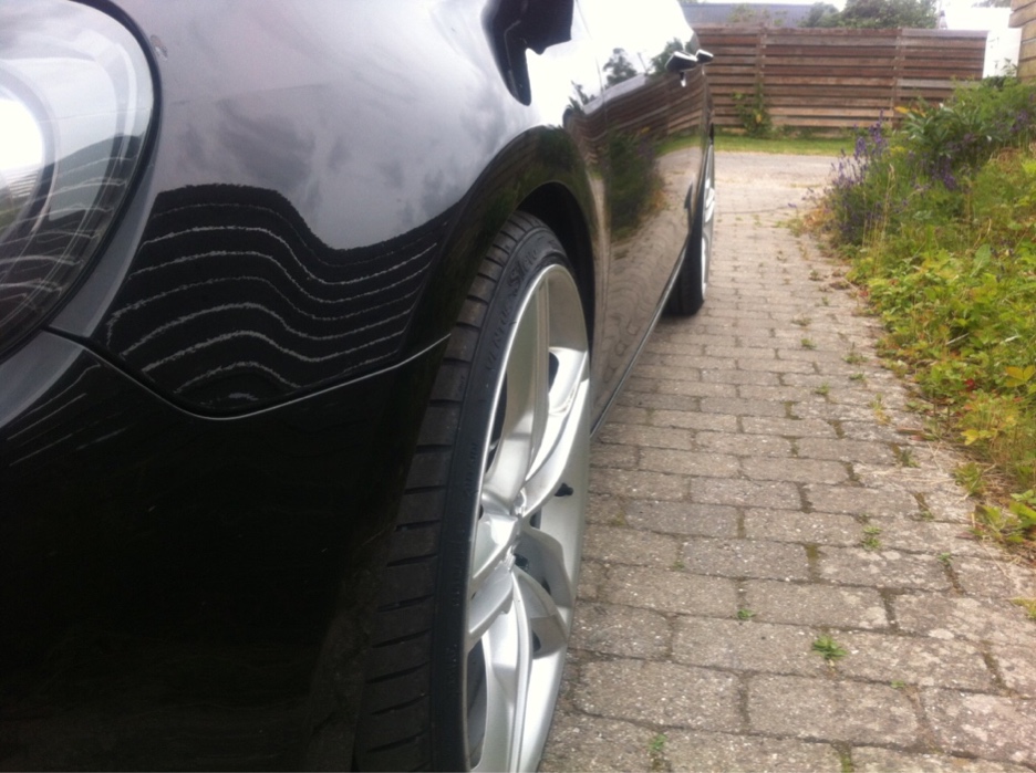

Jeg kører med Eibach sportline (45mm) på min 6'er, komforten er stort set som original.
højden på 19" kan du se i mit galleri.

Vil jeg med det sæt du anbefaler mig, få problemer med mine kommende sommer fælge som er 19" - 8,5" - ET45 ? tænker hermed om der vil blive plads problemer og vil de evt. komme til at stikke for meget ud af skærmene?
Her er min med 19" x 8,5" ET45, de gik ikke på uanset hvor meget læs der var på. Men mine dæk er også strukket (215/35)

keller skrev:
Tak for svaret, du skriver at dine dæk at strukket, hvad gør det helt præcis? det er at du putter 215/35 på selvom der som standard burde sidde 225/35? Gør det noget ved komforten eller køreegenskaberne?

Ja, når man sætter et smallere dæk på fælgen end fælgen er bred, bliver dækket strukket og dæksiden kommer til at ligge skrå ind mod midten. 225 på 8,5" er også strukket en smule (mener det er 245 der passer på 8,5") se mere på http://tyrestretch.com
Det er ren udseende man gør det for, og man kan få hjulet tættere på skærmkanten da dækket jo ikke fylder lige så meget. Fælgekanterne er dog endnu mere sårbare :roll:
Jeg ved ikke om der er forskel i komfort, jeg kan godt mærke en smule forskel på mine vinter 225/40-18 og sommer 215/35-19. Men tror ikke det er pga at dækket er strukket.
