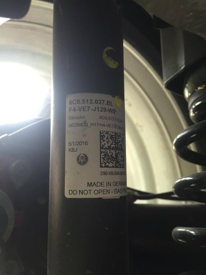

Jeg har lige fået min cupra og åbner til motor rummet. Og minsandten om ikke der stikker en ledning op af tårnet ved ophængt, lur mig om der ikke også er det bag på. Så jo jeg tror den justerer hårdheden i sport profil.KBoesen skrev:At jeg har haft fat i min mekaniker, da han lavede teknisk klargøring på vores nuværende Ibiza Cupra, og der sidder ikke nogen stik eller lignende til nogle af støddæmperne.Martin cup skrev:Hvad er din bagrund for at vide at den ikke bliver hårdere ??

Jeg spørger lige igen . Er der nogen der har sænket deres Ibiza cupra 1.8 2016 og med hvad ?

Billede af den ledning?Martin cup skrev:Jeg har lige fået min cupra og åbner til motor rummet. Og minsandten om ikke der stikker en ledning op af tårnet ved ophængt, lur mig om der ikke også er det bag på. Så jo jeg tror den justerer hårdheden i sport profil.KBoesen skrev:At jeg har haft fat i min mekaniker, da han lavede teknisk klargøring på vores nuværende Ibiza Cupra, og der sidder ikke nogen stik eller lignende til nogle af støddæmperne.Martin cup skrev:Hvad er din bagrund for at vide at den ikke bliver hårdere ??

Nu gider jeg ikke at splitte min bil ad for at overbevise at der er en ledning. Jeg har taget dette billede hvor man ikke kan se det særligt godt. Jeg er ret sikker på den er med justerbar hårdhed eller adaptiv undervogn om man vil.
Seat siger jo også at det er det sport profil også er.

Man skal ikke være udlært mekaniker for at se det. Er godt nok ulært hos vw i 1991 , men har ikke arbejdet med biler siden. Hold nu op et beskidt arbejde

Udfra bagstøddæmperens reservedels nummer (som næsten stemmer overens med Vento'en) kunne det faktisk godt tyde på at de er elektronisk styret:
http://volkswagen.7zap.com/en/za/vento+ ... 11-511010/
Og fra SEAT selv:
http://www.seat.dk/nyheder/seneste-nyhe ... essrelease
"... Et nyt standardudstyrselement er CUPRA Drive Profile, som gør det muligt at tilpasse den kompakte sportsvogns karakteristik med et tryk på en knap, så den passer til førerens præferencer. Det omfatter CUPRA Selective Suspension, som er et adaptivt undervognssystem, der giver dig mulighed for at vælge mellem en komfortabel undervogn og en sportsundervogn og tilpasse styretøjet."

Ifølge Seats pressemeddelelse så er der justerbare dæmpere på en Ibiza Cupra:KBoesen skrev:Jeps, så er du kørende.Martin cup skrev:Jamen så er den ged vist barberet.
Så en alm. sænkning eller gevind undervogn er det der skal til.![]()
Men skal selvfølgelig nok lige prøve at undersøge det nærmere ved selvsyn. (Jeg har det kun fra mekkerens mund, men han plejer at kunne sit shit med de VAG, så betvivler ham ikke.)
http://www.mynewsdesk.com/dk/seat-denma ... de-1258228
Det ville da også undre mig, hvis den ikke havde det, når både Polo GTI og BlueGT har (mulgihed for) det.

Re: Spørgsmål til Cupra drive profile
Kortere i Sport ja, den tager hvad den skal for at være på stikkerne. På min tdi er der stor forskel mellem Normal/sport hvordan bilen reagere. Også lyden i kabinen ændres via kunstig lyd.
