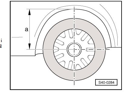

ja men måler man før og efter er det min erfaring at de "kun" giver ca. 20mm ( hvis du måler din bil lige nu er den sikkert 10-20mm laver end opgivet )
foraksel: 391
bagaksel: 398
- Udklip.JPG (28.45 KiB) Vist 2869 gange
