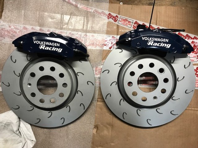

Jeg har sat et sæt RS6 6-stemplet 390mm bremser på min Passat B8 GTR
De blev malet af min autolakerer og så satte han et R logo på, og bagefter fik de sidste lag klarlak, sådan at det er beskyttet inden under
Det kan købes adaptere alle mulige steder på nettet bla. epytec som du selv nævner

Jeg har kørt mine "lowkey" på 4stemplede 312mm skiver som er standard på Golf 5 GTI.
Selvom jeg har oprindelig størrelse 312 beregnet til Golf 5 med ankerplader m.m. så røg min ikke igennem.
Større bremser ser rigtig fedt ud, det kan ikke diskuteres... Men men! Hvis du tilføjer bremser som vejer 20kg mere pr forhjul giver det pludselig ikke mening i min bog hvis bilen ikke skal optimeres ret meget.
Jeg har kører med 312mm skiver foran og 288mm bagpå med henholdvis 4stemplede 36/40mm stempler foran og 41mm bagpå. Det stopper som et ondt år!
Sammenlignet har jeg sparet ca 15kg på forhjul ved denne opgradering kontra det "normale" som folk gør - nemlig at smide VW R32/Audi S3/Seat Cupra bremser på som er 345mm foran og 310mm bagved.
- IMG_1828.JPG (81.49 KiB) Vist 4455 gange

Har du gjort noget med ankerplader?Nicklas123456 skrev:Jeg har sat et sæt RS6 6-stemplet 390mm bremser på min Passat B8 GTR
Kører du standard i bag?
Søren
Søren
- Nicklas123456
- Indlæg: 2181
- Geografisk sted: Amager
- Has thanked: 161 times
- Been thanked: 187 times
Re: Passat B8 og større bremser
Standard modificerede ankerplader i bag, de kan lige være der i diameter, der skal bare klippes ud til det nye beslag til kaliberensjettal skrev: ↑8. jan 2019, 09:02Har du gjort noget med ankerplader?Nicklas123456 skrev:Jeg har sat et sæt RS6 6-stemplet 390mm bremser på min Passat B8 GTR
Foran kører jeg uden ankerplader, havde dog RS6 ankerplader fra min kammerat, men de passede på ingen måde
