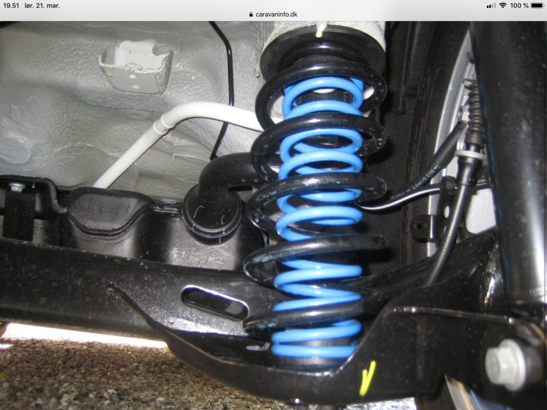

Køb nogle Lersjöfors forstærkede bagfjedre, som ikke giver nogen komfortindskrænkninger når du kører alene i bilen, men samtidig kan bære når bilen læsses.
Skoda er generelt for blødt affjedret bagi

Affjedringens geometri passer bedre, når bilen ikke hænger med røven.
Det er en operation du selv kan udføre uden andet end en donkraft, bukke og almindeligt værktøj.

Man kan få MAD fjedre til at løfte/forstærke bagfjeder. Bruges bla. til CV kørsel
https://nv-autodele.dk/shop/mad-hjaelpe ... 4668p.html
