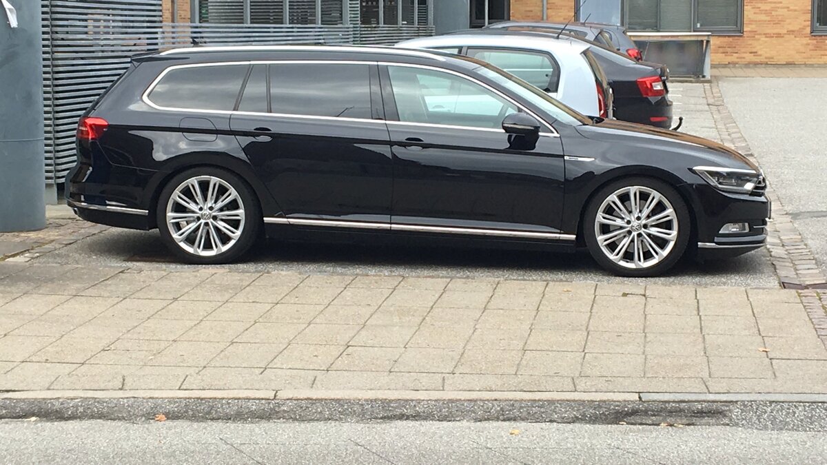

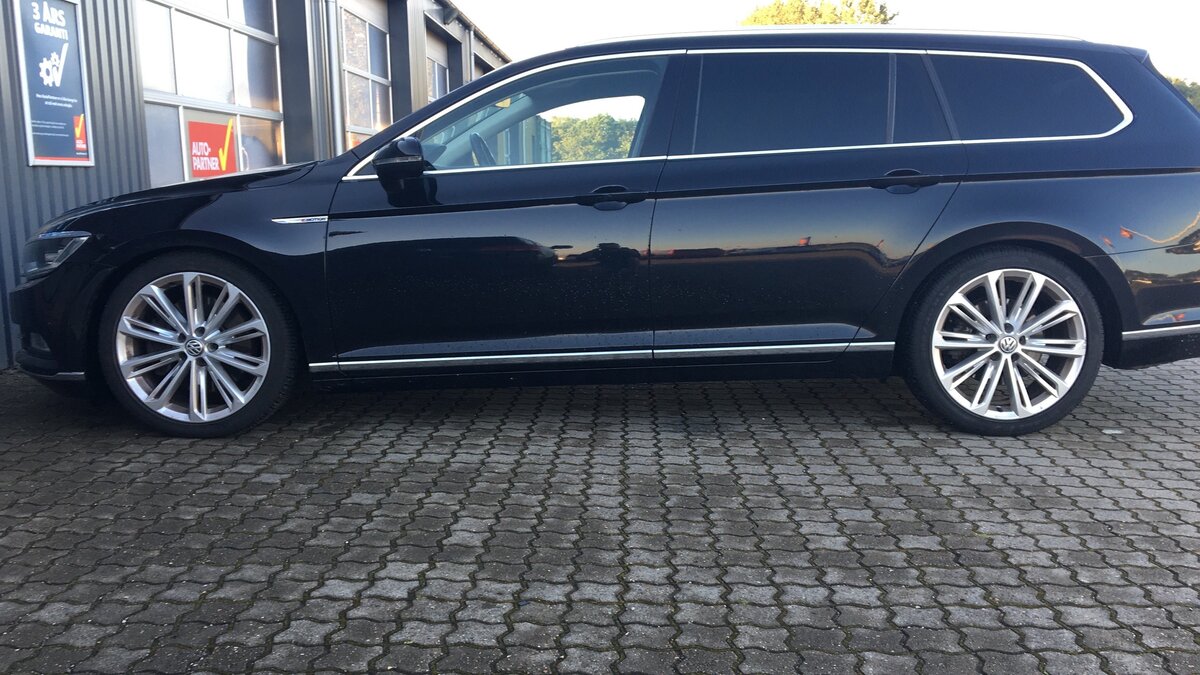

Her ses min 2015 TDI 240 4M.
På det ene billede står den med 35mm. EIBACH for/bag. På det andet billede står den med 50/45mm. EIBACH.
Kan du se forskel? For jeg kan ikke. Har leverandøren mistænkt for at sælge et sæt med forkert akseltryk til mig.

AAMS skrev:Her ses min 2015 TDI 240 4M.
Jeg syntes nu godt at jeg kan se lidt forskel.

AAMS skrev: ↑
23. dec 2020, 13:25
Den ser lavere ud på det nederste billede.

G6r-line skrev: ↑
23. dec 2020, 16:00
Mht akseltryk, så kan leverandøren umuligt have sendt nogle med højere akseltryk, for det er vel den tungeste af B8erne du har.
Nej, mit bud vil også være at akseltrykket er for lavt, således bilen er for tung ift. specifikationerne på fjedrene.
Jeg oplevede også at bilen blev hård - meget hård. Det er første gang jeg har oplevet så stor en forskel mellem sænkning Vs. ingen sænkning med EIBACH fjedre. Og jeg har nok haft 6-8 forskellige VW med netop EIBACH fordi jeg har haft gode erfaringer med at bilen ikke bliver urimeligt hård. Det blev den denne gang.
Den er lavest på nederste billede ja - men det ses tydeligst bagpå. Foran synes jeg der er meget lidt forskel, til trods for de 20mm. i forskel.

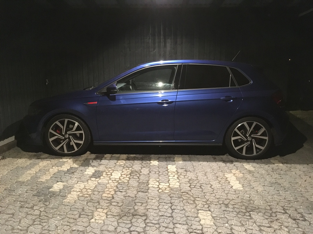

2020 VW Polo GTI

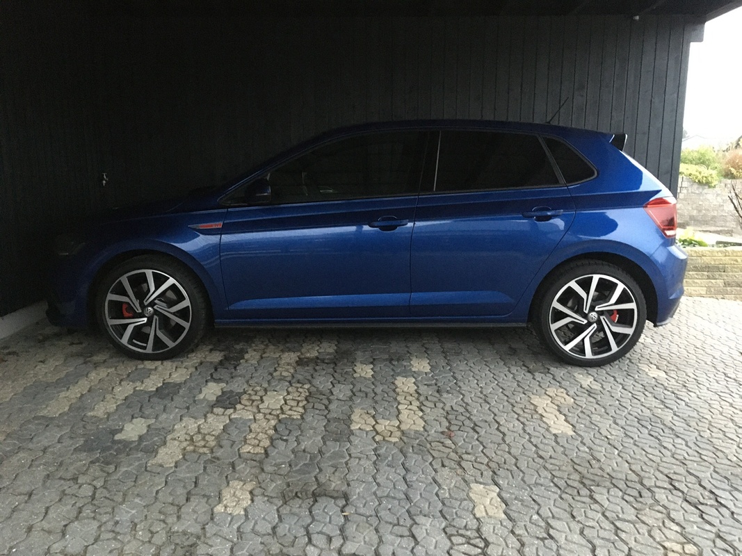

Lau16 skrev: Kan du sagtens, med et par fjederklemmer, bukke og lidt alm værktøj
4 timer i carporten den anden dag
Er det første en std højde på GTI’en?!?
Yeps 🙈 Jorden brænder...
